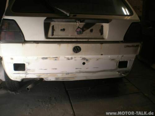

Hallo Leute!
ich mach dann doch mal einen thread auf, weil ich einfach zu viele ubterschiedliche meinungen über die suche (und google) finde..
ich habe am heckblech einige roststellen und auch eine delle (auf höhe ds vw-zeichens).
von innen schaut das heckblech auch nicht grad hübsch aus🙁 eher noch schlimmer..
dann noch rostbefall auf und über dem rechten hinteren radlauf.
da ich nur selten zu meinem golf komme (steht leider weit weg) habe ich jetzt erstmal den äußeren rost weggeschliffen (flex mit fächerscheibe) und anschließend (erstmal provisorisch) mit zinkspray vor flugrost geschützt.
am heckblech wurde schonmal gespachtelt, wie ich beim schleifen feststellen musste..
anbei mal ein paar fotos, damit ihr euch ein bild davon machen könnt..
wie soll ich nun vorgehen? zinnen oder spachteln? wenn spachteln, dann aufs blanke blech? oder zuvor grundierung?
(hab bisher noch nie etwas in der richtung machen müssen..hab jetzt viel gelesen..aber eben noch keine praxiserfahrung.)
grüße!!

Hallo
Bin zwar kein Lackprofi aber wenn ich nicht schweißen könnte(und auch das geld nicht hätte es machen zu lassen) würde ich so vorgehen.
1:Gut entrosten(immer ca.1cm weiter als der Rost ist),auch innen wenn möglich,auch den alten Spachtel in diesem Bereich würde ich entfernen.
Am besten geht das mit Flex und "Negerkegs"Bohrmaschiene und div.Drahtbürstenaufsätze.
2😁as blanke Blech was dann noch bleibt würde ich mit 2K EP Grund spritzen (oder streichen)das ist der Beste Rostschutz und Untergrund für GFK.
3:GFK Matten und Harz vom Baumakt besorgen und dann das Loch ringsrum mit Harz einstreichen,dann eine auf das Loch zugeschnittene Fasermatte drauf,wenns fest ist die ganze Matte einstreichen und noch zwei drauf.
4:Spachteln,ich verwende für solche "Reperaturen" Elastik spachtel,der läßt sich gut schleifen und macht einiges mit,nach jedem Spachtelauftrag immer feiner schleifen,zuletzt mit P320 nochmal drüber.
5:Füllern,dazu würde ich mir eine Dose 2K Grundierfüller kaufen und mehrere Schichten auftragen und 1Tag aushärten lassen.
6:Nass schleifen,da die Grundierschicht mit Dose nie so dick wird wie mit Pistole und z.B 1,6er Düse würde ich gleich mit 800er oder 1000er nass schleifen.
Dich Umgebung die Beilackiert wird würde ich mit grauen(feinem) Schleiffließ leicht anschleifen.
7:Lackieren,1Euro Abdeckfolie aus`m Baumarkt übers Auto,die zu lackierenden Stellen großzügig rausgeschnitten(damit es beim beilackieren keine scharfen Kanten gibt) und abgeklebt,danach die zu lackierende Stelle(n) mit Silikonentfernen reinigen.
Basislack(also die Farbe) bekommt man in Dose oder kann man sich in fast jedem Teileladen anmischen und in Spraydose füllen lassen.
Mit dem Basislack wird nur die grundierte Stelle lackiert also nicht der ger ganze abgeklebte Bereich(also großzügig Abkleben!)
Klarlack würde ich mir auch einen 2K besorgen da sich dieser wesentlich besser einpolieren läßt und nicht gleich beim ersten Tropfen Verdünung oder Benzin "wegläuft".
Zuerst eine dünne Schicht Klarlack auftragen(Klebschicht) dann zwei satte Schichten mit zwischentrocknung je nach Temp.
Der Klarlack darf auf keinen Fall bis ans Abklebeband gespritzt werden da es sonst eine scharfe Kante gibt.
Von innen würde ich das ganze noch mit Hohlraumwachs versiegeln,mehrere dünne Schichten über 2-3Tage verteilt dammit das Wachs zwischentroknen kann.
Auf den Übergangsbereich alter Klarlack/neuer Klarlack kann man Löser(Beispritzverdünnung) spritzen.
Nach 3-4Tagen kann man den Klarlack dann einpolieren(um so länger die Wartezeit umso besser)
Aber wie gesagt,so würde ich das machen wenn ich keine Möglichkeit zum Schweissen/lackieren mit Pistole/Platz hätte.
Gruß Matze

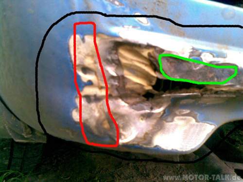

@Edition82:Habe mir mal ein Bild rausgesucht und etwas bearbeitet (sowas kann ich aber nicht so gut)
Ich würde alles soweit blank machen wie das schwarz eingekreiste.
Das rot eingekreiste auf keinen fall zuspachteln,Dehnfugen arbeiten immer!Also Spachtel rauskratzen entrosten usw... beim Späteren spachteln z.B. einen Kunststoffspachtell als Dehnfuge anhalten und kurz warten bis der spachtel anzieht und dann nach unten wegziehen so hast du deine Dehnfuge und brauchst keine aufwendig reinschleifen.
Bei dem grün eingekreisten sieht man eindeutig noch "Rostplatten" (Erhebungen) dieser Rost muß runter.
Von hinten entrosten natürlich nicht vergessen.
Gruß Matze

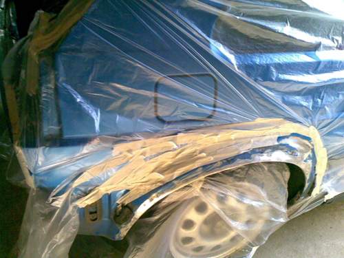

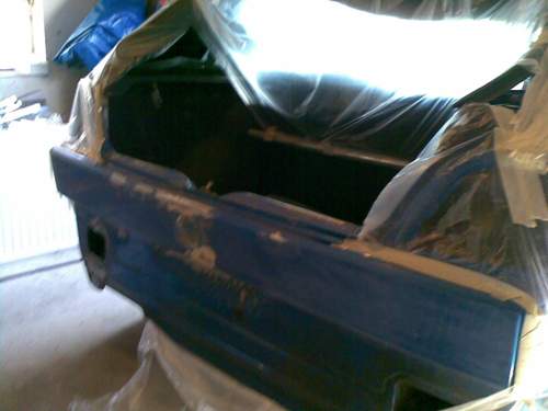

ich habe nun ein arbeitsreiches wochenende hinter mir und möchte euch nun mein vorgehen schildern..
ich habe mich bei der ganzen geschichte an feinstaubbombers anleitung gehalten. auch wurde ich im vorfeld auch per PN sehr von ihm unterstützt! an dieser stelle nochmals ein dickes dankeschön an dich, matze!!!🙂
hier erstmal ein gruppenfoto meines materials.
18092009-005
18092009-006
18092009-007

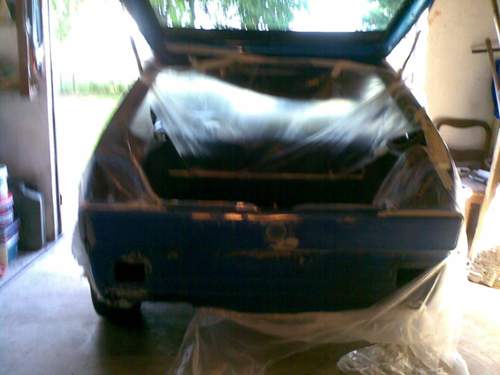

so, dann erstmal ein wenig demontage und abkleben..
