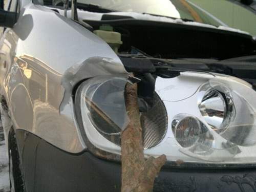

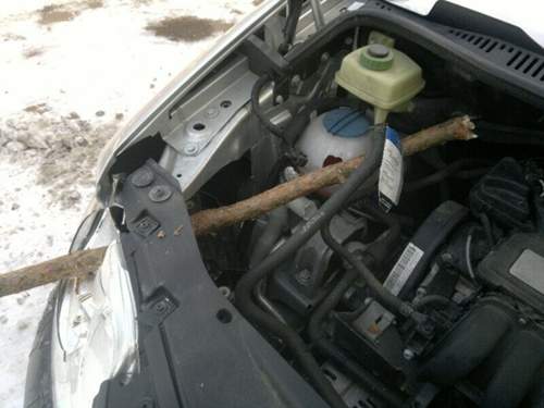

sowas schon mal gesehen .......Caddy am Spieß !!!!!
Mit einem Bus im Gegenverkehr auf einer Höhe und plötzlich ragt son Teil aus dem Schnee.

Hallo Sportline
Was würde alles getauscht?
Scheinwerfer, Einfüllrohr Scheibenwischwasser, Ausgleichsbehälter Kühlflüssigkeit.
Wurde der Kotflügel komplett getauscht oder nur gerichtet.
Kam eine Versicherung für einen Teil der Kosten auf?

Mir ist grad ein Hasilein ins Auto gelaufen.
Was ich so im Dunkeln feststellen konnte:
Plastikabdeckung beim Nebelscheinwerfer rechts ist hin.
Rechter Nebelscheinwerfer mag auch nicht mehr.

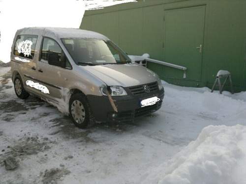

Sodale hab mir heute den Caddy bei Tageslicht angesehen.
Die Halterung vom Nebelscheinwerfer ist gebrochen.
In der Bucht kostet so einer 30 - 81 €.
Leuchtmittel ist noch in Ordnung.
Jetzt brauch ich noch die Abdeckung beim NSW.
Viktor

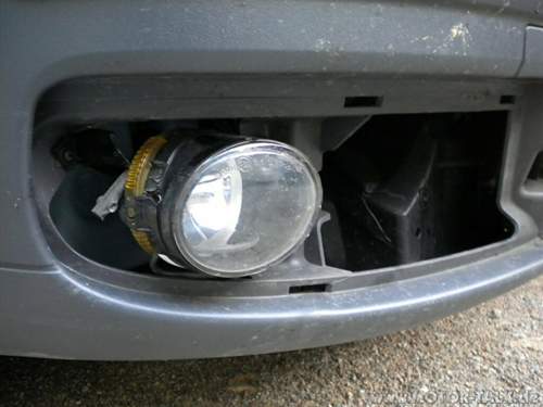

Edit:
Jetzt war ich grad am Unfallort, und siehe da, die Abdeckung liegt fast völlig unversehrt im Strassengraben, ist bloß eine Halterung etwas lidiert, aber das lässt sich picken.
Die Teilenummer falls die mal einer braucht ist:
2K0 853 648 A

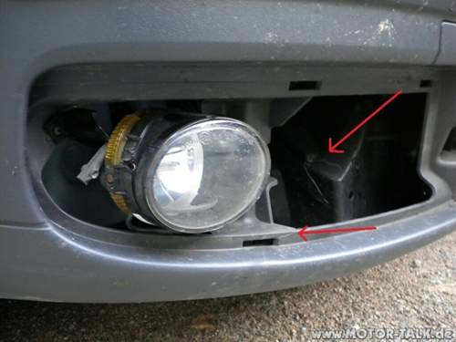

Moin Ulf
Ja das sind auch noch Splitterspuren.
Heut Abend nehm ich mal die Stoßstange runter, um nachzusehen ob dahinter nicht noch was kaputt ist.
Der kleine Einriß bei der Stoßstange werd ich lassen,
kann man kleben, da muß nicht gleich ne neue drann.
Die Abdeckung bei deinen oberen Pfeil werd ich mir heut Abend angucken.

Hallo Viktor
Hast du in den letzten 3 Zahlen nicht einen Zahlendreher? (648-684)
2K0853684A
http://vw.vag-zapchasti.ru/list.php?id=47222&mod=&year=0
Hallo Oldifan
Klar hab ich ne Teilkasko, auf die hab ich in der Früh gar nicht gedacht.
Hallo Dieter
Da hast du aber gut aufgepasst, da hab ich echt nen Zahlendreher drinnen.
Ich war heute beim 🙂, der hat mir folgende Nummern aufgeschrieben, die ich brauche.
2K0 807 217 Stoßfängerabdeckung graphit
2K0 853 684 A 7G9 Lüftungsgitter für Fahrzeuge mit NSW graphit
2K0 805 588 B Schloßträger mit Aufnahme für Kühlmittelkühler, bei Bedarf mitverwenden
1T0 941 700 C Halogennebelscheinwerfer
Materialpreis 543,12 € inkl. Märchensteuer.
