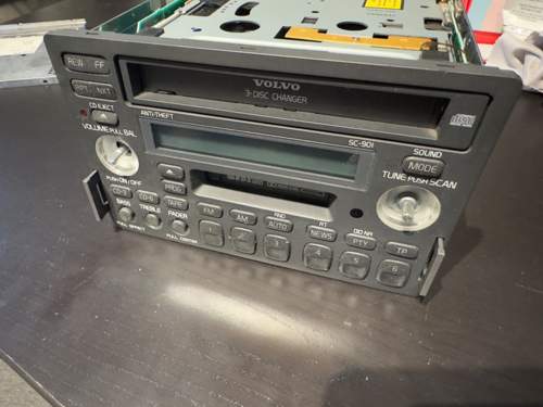

SC901 - Soft-Touch-Lack entfernen / Reinigung
Als Erstes habe ich mich der Reinigung des erworbenen SC-901 Radios gewidmet. Ich bin sehr froh, dass der 850 diesen wunderbaren Softlack noch nicht hatte. Das Radio ist an sich ist in einem wunderbaren Zustand, nur der Weichmacher im Softlack-Coating ist raus und der ganze Sch**** super klebrig. Daher habe ich mich an einem regnerischen Abend hingesetzt und das Teil zerlegt und gesäubert.
Das Öffnen des Radios ist relativ simpel und zerstörungsfrei möglich:
  • 1) Die zwei Schrauben vom Deckelblech hinten entfernen
  • 2) Deckel entfernen
  • 3) Die zwei Schrauben (jede auf einer Seite) auf höhe der Mittelschiene entfernen
  • 4) Knöpfe entfernen (abziehen mit etwas Kraft)
  • 5) Frontblende langsam nach vorne arbeiten
  • 6) Blende abnehmen
  • 7) Schrauben im Inneren der Blende entfernen und Spannplastik (transparentes Elemente) ausklippsen
  • 8) Einzelne Knöpfe in Gruppe entnehmen
Einbau dann in umgekehrter Reihenfolge. (Wie ich diesen Satz liebe...😁)
Das Entfernen des Softlacks habe ich mit warmem Wasser (ca. 50°) und etwas Spüli gemacht. Die Knöpfe einweichen lassen (ca. 15 Min) und dann mit einem alten Mikrofasertuch ordentlich gerubbelt. Das ging eine ganze Weile (=Stunden), bis der Mist nicht mehr klebrig war.
Besonders nervig sind die Tasten, die in Verbunden zusammenhängen. Dabei sind mir auch einige der ultradünnen Verbindungen hopps gegangen, die ich danach wieder geklebt habe. Für die Funktion oder den Druckpunkt haben die kleinen Stege jedoch offenbar keine Aufgabe. Hilft nur, die Buttons alle richtig zu positionieren und nicht jede Taste einzeln einsetzen zu müssen.
Das Ergebnis kann sich (finde ich) sehen lassen. Natürlich habe ich auch gleich die gesamte Blende und das LCD-Fenster vorsichtig gereinigt.
Ansonsten ist es in den Radios erstaunlich sauber. Es hängt aber sicher auch vom Verwendungsumfang ab.
Fertig. 🙂
Der Patient

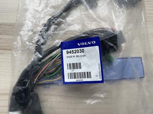

Kabelbaum neu ummanteln
Ich hatte das Glück einen "neuen" und originalen Kabelbaum von Volvo zur Umrüstung zu ergattern.
Das Teil war zwar noch original verpackt, das stoppt den Zahn der Zeit jedoch auch nicht. So ist die Schaumstoffummantelung, welche an den größten Teilen des Kabelbaums verwendet wurde bereits dabei sich in 1A-Mikroplastik zu zerlegen - oder hatte das bereits getan.
Vor dem Einbau mit dem Krümelkram habe ich also eine neue Ummantelung gemacht. Dazu verwende ich PET-Vlies Gewebeklebeband von Tesa, das speziell für Kabelbäume gedacht ist. Super Zeug, kann ich nur empfehlen - habe da schon einige Meterchen in anderen Fahrzeugen verarbeitet.
Danach sah der Kabelbaum wieder aus wie neu (was er ja auch ist 😁).
Kabelbaum in OVP
