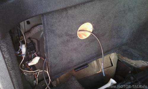

Habe jetzt mal nachgeschaut. Unter der linken (in Fahrtrichtung) Bodenholzabdeckung ist ein 4 poliger Stecker mit 2 x 4mm grau/rot u. gelb/weis und 2 x 2 mm schwarz u. gelb/blau Kabeln. Bei mir ist dieser Stecker noch unbenutzt. Vielleicht für einen CD-Wechsler vorinstalliert? Da kann ich ja bestimmt gut Strom für die zusätzliche "Hecksteckdose" abgreifen. Die Dose (Zigarettenanzünder) werde ich wohl in die Rückleuchtenabdeckung verbauen. So komm ich leicht bei gepackten Kofferraum ran und die Dose wäre noch relativ Fremdkörper geschützt.
Hat jemand den Belegungsplan für diesen Stecker?

So ein Stecker mit den Farben finde ich nicht wirklich in den Schaltplänen nur der eine der ähnlich ist und auch in der Gegend "verweilt". Es ist der für den CD Wechsler der hat:
Pos
1 Grau Rot (Dauerplus Sicherung 16) Nimm Multimeter mess dran ob da 12V liegen, dann zieh die 16er Sicherung und dann sollte kein Saft mehr vorhanden sein.
2 Gelb Plus für die Kofferraumlüfter.
3 Rot Plus Geschaltet von Radio für die Antenne.
4 Schwarz Masse

Nimm die Abdeckung hinter den unteren linken Rücklichter ab dann siehst du einen fetten 4 poligen Stecker. Dort sollte ein dickerl Kabel sein der Dauerplus hat. Am besten du prüfst es mit einem Multimeter. Stromdiebe würde ich dir abraten zu benutzen bei deinem vorgehen...

Optimal wäre wenn du dir ein Standard Power Timer Flachstecker besorgst und es auf dem Kabel crimpst und in den "Gegenstecker" reinschiebst. Somit hast du den bestmöglichen Anschluss geschaffen.

ich hab es gestern gewagt und das rot-graue Kabel mittels Stromdieb angezapft. Hab mich bei Conrad erkundigt. Die besagten Stromdiebe halten wohl bis 20 A aus.
Ich habe sie mit der Rohrzange verknüpft, da so eine def. Verbindung herrscht. Hab es vorher getestet und nachgeschaut wie das Kabel aussieht.
Es gibt Dauerplus. Die Sicherung hab ich auf 10 A runtergestuft.(von 30 A) Alle Kontakte mit Schrumpfschlauch und Steckschuhen verlötet.
Als Platz für die Steckdose habe ich die Fahrerseitige kleine Abdeckung für Blinker genutzt.
Am Abend habe ich alle Verbindungen mit den Lippen getastet, ob es heiß ist, oder so.
Alles super, nur der Pluskontakt der BordBar wird bei 40 W Benutzung lauwarm.

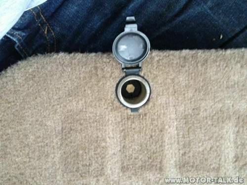

Gestern habe ich auch meine 12V Dauerplus Steckdose im Kofferraum verpflanzt.
Zum Anschließen wäre optimal wenn man einen Standard Power Timer Flachstecker nimmt (674) auf dem Foto und es in den Gegenstecker (männlich) an Position 1 einsteckt.
Masse gibt es unterhalb der Leuchten ist eine Schraube mit 10er Kopf die sich optimal dafür eignet.

Finde ich eine gute Lösung mit dem Holzteil in der Ecke — wahrscheinlich auch die stabilste.
Zum Vergleich, hier die Steckdose in der Abdeckung der Lampen.
Oben ist die schon praktischer eigenlich nur ist meine recht tief und hatte Angst das sie was berührt bzw gar nicht reinpassen wird. Bei mir sieht es an den Leuchten auch recht unübersichtlich aus durch den Kabelbaum der AHK (jedoch habe ich mir jetzt den originalen E Satz besorgt und werde den Zübehor Satz rauswerfen)
Dank dieser feinen Beiträge hat mein Rudolf nun ebenfalls eine heckseitige Stromversorgung. Hab sie an der unteren Leuchtenabdeckung montiert und zusätzlich eine Sicherung verbaut. 🙂
Kostenpunkt bei 15 Euronen für Steckdose, Zwischensicherung und Verbinder. Zeitaufwand von einer knappen Stunde inkl. Dampfpause.😁
