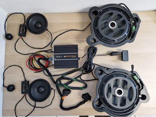

Hallo @MGZT-TFan
In dein Fall um mehr "bums" zu bekommen muss mindestens ein Match UP6DSP Verstärker verbaut werden, natürlich beide Subwoofer in Spritzwand ersetzen und ist nicht verkehrt 2-Komponenten in Front Türen, Sehe Beispiel Bild unten, das ist mindestens was du brauchst um eine klare Sound zu erzeugen: https://www.motor-talk.de/forum/soundsystem-serie-advanced-burmester-3d-surround-t7148098.html?page=80#post71649887
Damit bekommst du schon "bums" und klare Sound.
Wenn hast du noch Fragen kannst du mich einfach per PN kontaktieren, ich kann dir besser per Telefon erklären.
MfG. klevik

Hab mal versucht die 7er Mitteltöner in die Adapterringe 100MB5 zu drehen/verriegeln. Straff ist ja leicht unterrieben, massive Gewalt trifft es eher 😏
