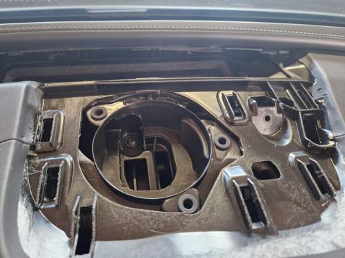

Noch mal zurück zum Burmester Center. Als Alternative zu diesem stehen der Audio System Evo 55 bzw. der Focal ICCMBZ100 zur Wahl. Es soll in jedem Fall Doppelschwingspule und Coax sein, so wie original. Welcher eignet sich besser oder gibt es weitere hochwertige Alternativen?
Hi @DVE,
Als Center kann alles möglich sein, Markt bietet genug Lautsprecher, alle aus Serie W205/W213 passen auch in W206. Wichtig ist das soll von große ein passende sein 10cm, Doppelschwingspule. Jetzt was für ein? Es kann Breitband, Koaxial oder zwei Komponenten sein. Machbar ist alles muss nicht unbedingt ein Doppelschwingspule sein, zum Beispiel ich habe genommen Helix Ci7 10cm, SOS unter Handschuhfach platziert, bei mir Center als zwei Komponenten Mitteltöner Ci7 und Hochtöner C1T beide aktiv je an einen Kanal angeschlossen, bei W206 ist schon bisschen mehr Aufwand Hochtöner zu befestigen, es müsste gefräst werden ein Platz für Hochtöner.
Jetzt Breitband oder Koaxial? Breitband 10cm macht gut sein Job bis ca. 6000Hz. Koaxial bis ca. 16000Hz. Ich persönlich bei W206 mit UP8DSP benutze zwei Kanäle für Center, mit Audio-System Koaxial Lautsprecher, ein für Mitteltöner und ein für Hochtöner, Kondensator überbrücken oder entfernen, Center voll aktiv Steuern damit kann man besser anpassen und rausholen alles was Koaxial bitten kann, denn erst sowieso bei UP8DSP ein Kanal bleibt übrig mit Center Soundsystem, oder halt ohne Center.
Dann Türen als zwei Komponenten aktiv steuern, nicht vergessen es muss noch je ein Kabel für beide Türen verlegt werden. Damit ist auch UP8DSP voll ausgelegt.
Als Beispiel paar Bilder mit Audio-System Koaxial, so wie ich mach es mit zwei Kanälen ansteuern.
Oder auch W205 als zwei Komponenten Gladen mit Audio-System Dust Hochtöner, Musway mit Helix C1T sehe Bild 6.
Bild 7-8 ist Beispiel wie ist es bei mir unter Handschuhfach befestigt.
Interessant ist das was ich bis heute gemacht hab, W206 Standard Soundsystem waren 3-mal ohne SOS einfach leere Platz, beim Advanced ist immer ein Doppelschwingspule.
Das heißt beim Standard Soundsystem muss immer geprüft werden ob SOS verbaut ist wenn nicht dann kann man zum Beispiel Helix Ci3 Breitband oder Koaxial Nutzen mit passende Adapterringe sehe letzte Bild.
Also machbar ist alles, je nach Geld und Lust am Basteln.
MfG. Klevik

Hallo Klevik,
vielen Dank für deine ausführlichen Ausführungen 🙂
Der originale Burmester Center ist (soweit ich weiss) kein Coax, sondern ein reiner Mitteltöner. Für den Nachrüstcenter soll ein Kanal reichen, entweder ist es dann wieder ein reiner Mitteltöner oder ein Coax mit Kondensator. Der Musway paßt ja baulich gut wie auf deinen Bildern zu sehen. Beim Audio System paßt doch das Gitter von der Höhe her nicht mehr drauf - oder?
Einzelne Kabel zu den MT bzw. HT in den Türen liegen beim 206er BM schon, der ist vollaktiv. Oder wie meintest Du das?

Hallo @DVE,
Audio-System Center passt einwandfrei, ich weiß nicht wer hat hier die Gerüchte verbreitet das Audio-System hat Problem mit Gitter, es stimmt nicht ich habe schon vieles Eingebaut und kein einziges Problem damit gehabt.
Jetzt zum Burmester Center, das ist reine Breitband Lautsprecher.
„Einzelne Kabel zu den MT bzw. HT in den Türen liegen beim 206er BM schon, der ist vollaktiv. Oder wie meintest Du das?“
Nein dass stimmt nicht, beim Burmester sind in alle 4 Türen Passiv verkabelt, es ist nur ein Kanal pro Tür verlegt, und wenn du es möchtest Helix Ci7 mit Ci5 T25FM-CA als Hochtöner dafür Brauchst du Weiche, oder halt noch zusätzliche Kabel je pro Tür verlegen und damit aktiv betreiben.
MfG. Klevik
