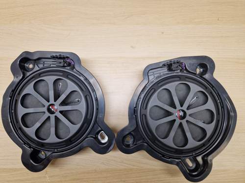

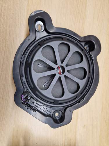

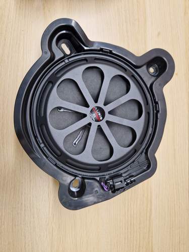

Verbaut wurde:
Match Up8DSP 8 Kanal DSP Verstärker
Match UP C43MB-FRT3 - 2 Komponenten in Front Türen
URC1 Kabelfernbedienung um beide Subwoofer Lautstärke anzupassen
MATCH PP-MB 1.5MBUX-Kabelsatz angepasst an Advanced Soundsystem
Audio System AX08 MB UNI- Umgebaut in W206 Gehäuse
in W205 habe ich sehr oft die Audio-System Subwoofer eingebaut, leider zurzeit gibs noch bei uns in deutschen Markt keine für W206.
Aber ich wollte immer die in W206 ausprobieren, damit habe ich über Kleinanzeige zwei Woofer von Advanced gekauft und die Beide Subwoofer Audio-System in die Gehäuse rein geklebt.
Ergebnis ist mehr als Überzeugend, Bass Dynamik alles so wie es sein sollte.
Center Lautsprecher geblieben aber wurde an ein DSP Kanal angeschlossen damit alles richtig mit Laufzeitkorrektur läuft, Hintere Türen sind mit Originalen Lautsprecher geblieben aus Geld Ersparnis.
Grobe Übersicht gesamte umbau, Alle 4 Türen Dämmen, Dämpfen, Hochtöner in Spiegeldreiecke ausgetauscht, Mitteltöner in Front Türen ersetzt, beide Subwoofer ausgetauscht, Kabelfernbedienung ins Handschuhfach platziert, UP8DSP hinter Handschuhfach befestigt, mit Plug & Play kabelsatz verbunden, zum Schluss alles Einmesse, Einstellen.
MfG. Klevik
