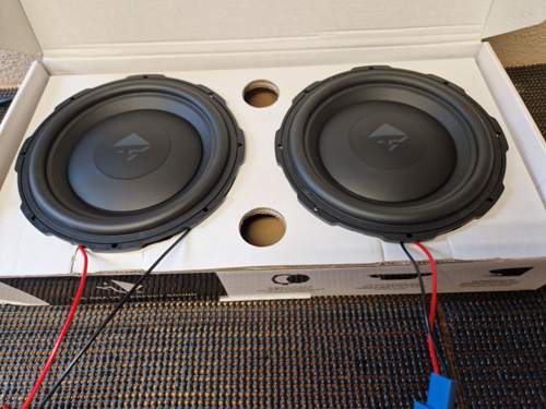

Ich denke ich muss noch mal Richtig erklären, das was habe ich gepostet vorher ist nur ein Test Gehäuse, nur für mich um zu Testen.
Ich habe keine Geduld gehabt um die Beide Subwoofer ins Auto testen, und warten wann? aus dem Grund habe ich schnell Rest bestände in meine Keller gefunden, und eine Geschlossene Gehäuse Ca. 20-25 Liter gebaut.
Damit beide Subwoofer unter entsprechende Bedienungen testen, Schnell Paar Bretter 1cm dick, Rest von Filz, und Rumliegende Lautsprecher Gitter aus Serie HELIX Ci3 W200FM-S3 welche habe ich von eine Eibau Audi A4 übriggehabt.
Aber die beide Subwoofer haben Eigene Gehäuse sehe Bilder unter, zurzeit habe ich bekommen nur für W206.
Einfach zusammen Schrauben fertig für Einbau für W206.
Und damit meine ich, es ist nicht mehr nötig eine 25er Geschlossene Subwoofer in Kofferraum sein, es ist schon eine sehr gute Druck dahinter.
Zum beispiel in W205-W206 nur zwei Woofer in Spritzwand, nach meine geschmack fehlt noch 25er in Kofferraum.
Aber mit Helix Ci5 S200FM-S2 nicht mehr nötig.
MfG. Klevik

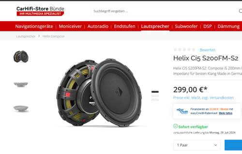

Was ist das denn viktor, hast du etwa neues auto? E53 oder was haste da?
Der neue i5 bass kostet aber pro stück 299 und nich im paar oder täusche ich mich da, also 600 plus 119 für adapter, wahrscheinlich trotzdem ein guter preis.
Hi @Tremas, Nei Paar kostet 299€ und Adadpter 119€ auch Paar.
Und ich habe immer noch meine GLC X253, zur zeit ich will immer noch keine Andere Wagen, ich bin damit sehr zufrieden.
MfG. Klevik

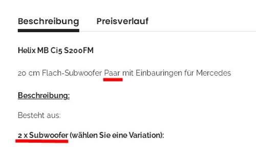

Seltsam, was sind das dann für welche, selbst wenn die mit Einbauringen sind?
https://www.caraudio-store.de/Helix-MB-Ci5-S200FM
@klevik
Ich verstehe Deinen rot markierten Kasten so, wenn man 2 Stück haben will, also 1 Paar, dann muß man plus klicken.

Nein das heißt Paar Preis, auf Plus klicken bestellst immer weitere Paar, zwei Paar, drei Paar und so weiter.
dein Bild was hast du gesendet, ich vermute das ist reine tipp Feller, ich werde morgen anrufen und fragen was das heißt?
auf jeden Fall das sind die richtige link: https://www.caraudio-store.de/Helix-Ci5-S200FM-S2
https://www.caraudio-store.de/...1S-Lautsprecherringe-O-200mm-Mercedes
und ich habe gesamt für 418€ gekauft, das ist Fakt.
Zu der Not werde ich sagen ihr könnte einfach Anrufen und Fragen, frage kostet nichts.
Die sind wirklich sehr nett und Professionell.
Sehe Bild unten, es gibs Beide Varianten???? man muss einfach Anrufen.
MfG. Klevik

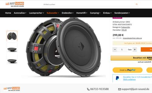

Guck mal Selbs @DVE, die sind überall 299€.
Das unten sind 3 Beispiele verschiedene Händler.
Bild #211026162
Bild #211026165
33
Es ist auf jeden Fall sehr mißverständlich geschrieben. Bei der teuren Variante steht ja mehrmals Paar, auch weiter unten im Text - nur Tippfehler?
Preislich würde das auch Sinn geben: Das Paar mit Ringen kostet 700, also 20 Euro günstiger als 2 einzelne + Ringe (2 x 300 + 120).
Hoffe natürlich Du behältst recht.
