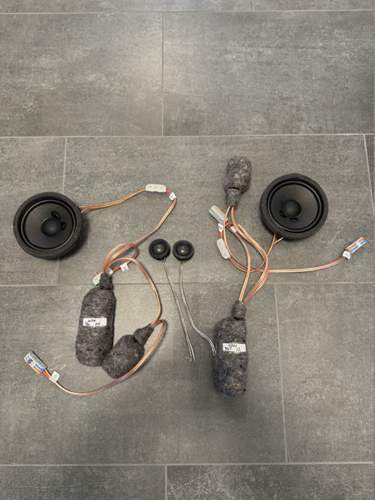

Hallo zusammen, auf Grund Fahrzeugwechsel biete ich folgendes zum Verkauf an:
- 2x Frequenzweichen von Rüdiger
- 2x Andrian A25 Hochtöner (bereits bearbeitet)
- 2x Burmester Mitteltöner für die Vordertüren.
4 Monate jung. Der klangliche Unterschied zur Serie ist immens. Alles zusammen gebe ich für 225€ inkl. Versand ab.
Wer zuerst kommt …
Liebe Grüße

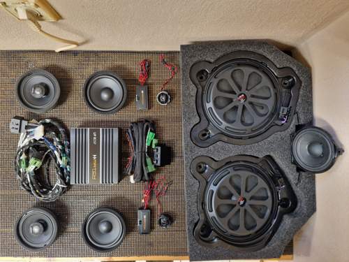

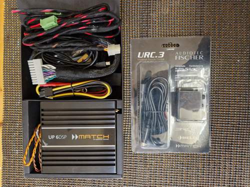

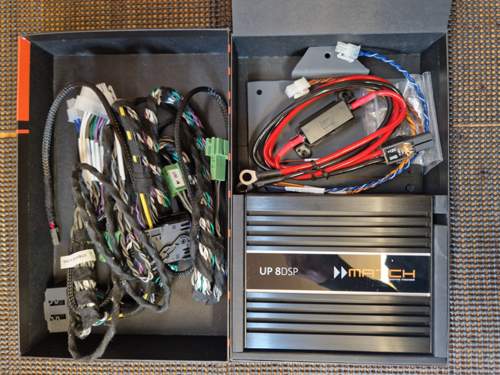

Ich überlege immer wieder was kann man machen für W206 um eine gute Soundsystem für weniger Geld zusammenstellen?
Ich habe mit dem zeit eine sehr gute Komponente zusammengestellt, und zwar durch Kleinanzeige habe ich gekauft Advanced Subwoofer für 40€ und Audiosystem Subwoofer für W205 neue gekauft.
In Keller habe ich Audiosystem Subwoofer ins W206 Gehäuse integriert, passt einwandfrei sehe Foto unten. Gesamt Preis 350€ zurzeit besser geht nicht, Audiosystem Subwoofer sind schon längst getestet mit sehr gutem Ergebnis.
Damit meine Gedanken sind um eine komplette Soundsystem anpassen, zurzeit in meinen Augen sind zwei gute Varianten, einmal mit Match UP6DSP oder UP8DSP natürlich geht auch Pico 6/8.
Preislich und auch was am Markt zu finden ist passt ganz gut zusammen.
Front Türen: MATCH UP C42MB-FRT.3 250€ geht auch mit Helix leider zusammen mit Adapterringe es kostet schon 335€ Klanglich sind auch sehr gute Komponenten.
Hintere Türen: Helix C100.2FM-S3 Koaxial 220€ mit Adapterringe, selbstverständlich kann man machen als 2 Komponenten Match oder Helix, dafür benötig man aber Hochtöner Zierleiste für Hintere Türen was kostet wieder ca. 220€ damit ist schon eine deutliche Verbesserung.
Ich habe jetzt komplette Soundsystem vorbereitet und demnächst wird Getestet, bestehet aus:
1) Match UP6DSP oder Match UP8 DSP
2) URC1. Oder URC3. Kabelfernbedienung
3) Audio System MFIT MERCEDES W206 Subwoofer, Rechts Links
4) Burmester Breitband 100mm Center Lautsprecher Armaturenbrett oder auch ohne bei UP6DSP
5) MATCH UP C42MB-FRT.3 - 2 Komponenten Front Türen
6) Helix C100.2FM-S3 – 100mm Koaxial Lautsprecher Hintere Türen
7) MATCH PP-MB 1.5MBUX Adapterkabel, Strom, Center, Subwoofer
8) Dämmung und Befestigung Material
Damit eigentlich sind Bedarf für alle Wünsche bedeckt, es ist natürlich keine High-End Anlage aber sehr gute Soundsystem welche deckt 95% bedarf auf Sound.
Dabei ich sende Fotos womit kann jeder sehen wie ich es meine.
MfG. Klevik
