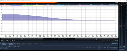

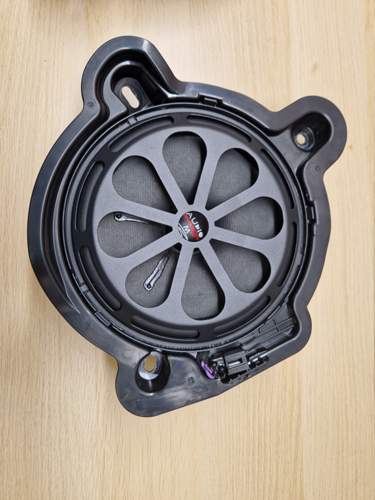

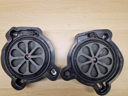

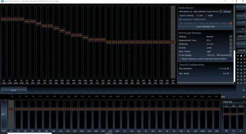

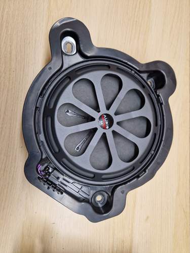

heute habe ich geschafft Audio-System W205 integrieren in W206 Gehäuse.
Die beiden Subwoofer sind einwandfrei eingepasst.
Ich habe Audio-System Subwoofer für W205 mehrmals verbaut, die sind wirklich sehr gute Woofer,
richtig Kräftig 2Ohm 150Watt, passen mit Match DSPs perfekt zusammen.
Zurzeit habe ich noch keine Kunde die einzubauen und Testen, aber bei Gelegenheit mache ich es.
Danach berichte ich wie ist es Geworden, ich bin 100% Sicher es wird das was sein sollte, sehr gute Bass, Klarheit und alles was gehört dazu.
Ein paar Fotos sende ich wie immer, ich wünsche euch angenehme Wochenende.
MfG. Klevik
20240510
20240510
20240510

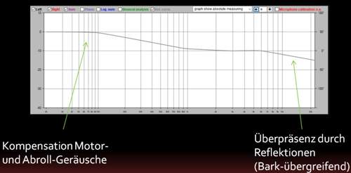

Warum nimmt Du nicht gleich die Burmester Woofer vom 206er?
Andere grundsätzliche Frage, stimmst Du den DSP so ab wie in den Diagramm empfohlen?
1
Hallo @DVE,
Burmester Subwoofer sind nicht schlecht, ader das was macht Audio-System Woofer brauchst du nicht vergleichen, die Kannst du richtig belasten und Bass anheben.
Ich habe schon Audio-Sytem Subwoofer mehrmals verbaut, die sind Wirklich sehr gute Woofer mit Entsprechende Wirkungsgrad, also die machen genau das was wir Möchten.
Und Kosten 300€ was auch sehr Wichtig ist.
Einmessen ist immer Persönlich, am meistens Hochton Bereich mach ich Linear gleich wie Mittelton.
1
2
Wenn schon Burmester Woofer verbaut sind, würdest Du die dann trotzdem ersetzen, auch dann noch wenn noch ein "richtiger" Subwoofer zusätzlich in den Kofferraum kommt?
Nein das lohnt sich nicht, wenn benötigst du noch mehr Bass dann musst du schon eine dreißiger Subwoofer Reflex Gehäuse nehmen mit entsprechende Endstufe.
Hallo Klevik
Deine beiden "Meßbilder" zeigen nur die mechanischen Einstellungen der Regler und die daraus resultierte grafische Kurve innerhalb des DSP. Das sagt aber doch überhaupt nichts über die klanglichen Auswirkungen des einzumessenden Systems am Fahrerplatz, oder im Fahrzeuginneraum. Nichts über die Anpassung der Wirkungsgrade der verwendeten Chassis, u.u.u..
Kannst du da nicht einfach mal ein Mikro rein halten, und messen, was bei diesen Einstellungen real an klanglichen Auswirkungen resultiert? ... denn nur das hat irgendeine Art von "Aussagekraft". Dann hätten wir alle was davon.
mfg
Rüdiger
Hallo Rüdiger, statt immer nur jammern und sagen was ich hier falsch mach und erkläre, Gib doch selbst die Lösungen für DVE und alle andere, wie die am bestens Einmessen können.
"Andere grundsätzliche Frage, stimmst Du den DSP so ab wie in den Diagramm empfohlen?"
MfG. Klevik
