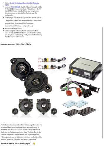

ich habe ein Angebot für das Nachrüsten bzw. ein Soundupgrade für meinen Mercedes erhalten. Aktuell ist nur das Standardsystem eingebaut, das mir leider wenig Freude bereitet. Da mir das Fachwissen und die Erfahrung fehlen, frage ich die Profis: Ist der angebotene Preis von 1850€ gerechtfertigt, und sind die Einbauteile gleichwertig mit denen des Burmester-Systems? Vielen Dank im Voraus und allen ein frohes neues Jahr.
Preis ist gut, qualitativ wirst du zufrieden sein, allerdings dürfte der Einbau hier noch dazu kommen - ansonsten wäre es zu billig.

Inklusive Einbau 🙂

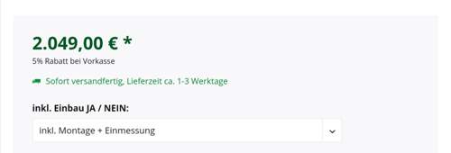

Aber dann 2.049€ !
Auf der Website richtig lesen :-)

Das Angebot beinhaltet auch den Einbau und die Vermessung. Ich habe dies bei einer HiFi-Firma in unserer Nähe angefragt und ein entsprechendes Angebot erhalten.
Wenn dem so ist, dann werden die bald pleite sein.... :-) mit 25% Rabatt
Ist irgendwie zu wenig. Unbedingt für den Preis machen lassen.

Hallo Zusammen, Ihr müssen alles Richtig in Angebot Gucken, da steht klar und deutlich 4 Kanal Verstärker Pico 4/8 DSP und nicht Pico 6/8 sondern das wird nur beide Subwoofer und zwei Front Türen Betrieben 3 Wege Frontsystem, Rest bleibt wie gehabt. am ende letzte Jahr war bei mir ein man der hat auch S206 einbauen lassen bei Car-Hifi, Eingebaut war Match Subwoofer. Match 2 Komponenten Front, Pico 6/8 Hintere Lautsprecher geblieben, aber alles ohne Center über Verstärker. hat 1950€ gekostet Komplett.
In dem Fall ist nur 4 Kanal Verstärker das heißt wird hintere Türen nur geschleust und nicht über Verstärker laufen lassen.
Das muss Mann Achten. Ob ist das Billig muss jeder selbst Endscheiden.

Auf dem Bild kann man nochmal ersehen, dass eine professionelle Installation und eine Vermessung inklusive ist.

Ja das ist Komplett mit Einbau Einmessen Usw. Steht klar und deutlich.
Ja, aber wenn man auf der Website inkl einmessen und montage auswählt, wo das PDF her ist, dann sind es 400€ mehr.
Richtig lesen und anwählen bildet und traust du Werbungen immer blind?
Es zeigt sich sehr oft erst beim wirklichen Bestellen der richtige Preis :-)
Schau selber und wähle inkl Montage und Einmessung:
https://www.audiomativ.de/gladen-ga-su-mb-206-basic-11070.html
Kein wunder, dass Leute oft übers Ohr gehauen werden...
