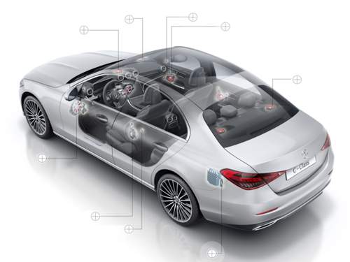

Weiss jemand wo beim T-Modell der Burmester Verstärker ist? Dachte im Kofferraum, aber weder rechts noch links in der Seitenverkleidung bin ich fündig geworden.
Danke im Voraus
Hallo @chp10, Laut Bild Soll auf linke seite sein.
W206-burmester
