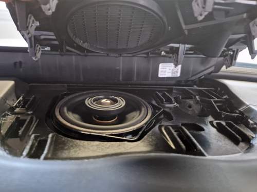

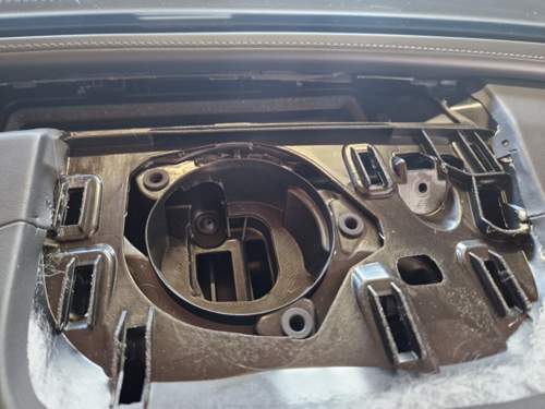

@klevik schrieb am 15. Oktober 2023 um 15:40:49 Uhr:

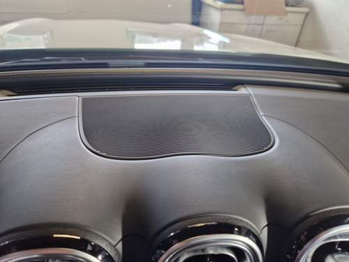

Um ein Advanced Soundsystem auch mit Center zu Steuern, benötigst du min 7 Kanal Verstärker oder was heut zu Tage Aktuell ist Match UP8DSP. mit Gladen Pico 6/8DSP wird nur Türen und beide Woofer betrieben. Also Center wird nicht mehr Aktiv.
Mit dem Kabelsatz von Masconi Gladen für Advanced Soundsystem bleibt der Center Lautsprecher weiterhin aktiv. Der wird einfach so wie auch jetzt ist direkt durchgeschleust, sprich nicht über den Pico selbst. Ist eine "Not Lösung"
Hallo zusammen
Beim Advanced System ist immer ein aktiver Center verbaut! Alles andere, was hier zuvor dazu geschrieben wurde ist falsch. Das verbaute Chassis ist 1:1 identisch mit dem des Burmester Systems, nur ein Hochtöner (wie in der E-Klasse/Burmester) ist nicht verbaut. Das lässt sich aber problemlos nachrüsten, sodass alle 4 Türkanäle und der Center mit identischen Trennfrequenzen und Hochtönern betreiben werden können. Zusätzliche neue Aktivtechnik ist dabei völlig überflüssig! Es fehlen nur ein paar neue Hochtöner und die passenden Frequenzweichen..... und laut genug spielt das System damit auch.
mfg
Rüdiger
Und wo willst den Hochtönern bei W206 Center Nachrüsten Alles weg Fräsen? Aus dem Grund nehme ich gerne Koaxial Center wie zum Beispiel Audiosystem. Und was ist alles Falsch was zuvor geschrieben ist? Ja das Center seht änlich wie bei W205 aber nicht gleich, Bei W206 ist nur mit Eine Spule. und am Bestens Passt A2058200402 GLC D-Säulen. Sehe Bilder.
Rüdiger du schreibst „Das lässt sich aber problemlos nachrüsten, sodass alle 4 Türkanäle und der Center mit identischen Trennfrequenzen und Hochtönern betreiben werden können“
Wie willst du es Hinten Realisieren? Sehe Bilder Unten. Mit welchem Aufwand? Komplette Blenden für Hochtönern neu Kaufen und ersetzen? Was würde das kosten? Es steht viele fragen an dich wie willst du das Machen.
Und ja bei MBUX Advancet Center ist aktiv das habe ich auch direkt nachgetragen war meine Feller.
MfG. Klevik

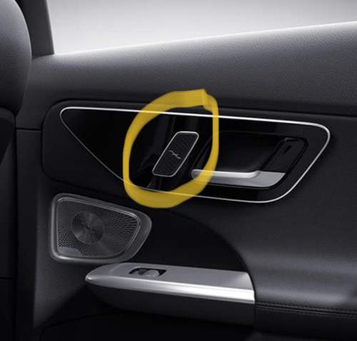

Da gibt es gleich mehrere Optionen:
1.) Die Blende an den Rücktüren lässt sich problemlos gegen die Burmester Version tauschen,...
2.) Der zusätzliche Hochtöner lässt sich seitlich vom Ausstiegshebel mit den mitgelieferten Gehäuseteilen der meisten von mir empfohlenen Hochtöner dort problemlos einsetzen, und homogen ins Gesamtbild einfügen. Handwerklich geschickte nehmen einfach das Ersatzteil Hochtönerblende, und rüsten es nach. s. Foto (Burmester System)
3.) Der Center als Koax wie in deinem Bild ist zum einen akustisch schon eine Krampflösung, das weißt du aber selber, und wie du siehst, scheint die Abdeckung wegen der nicht passenden Bauhöhe des Koax Hochtöners da offenbar die Membran des Hochtöners einzudrücken!

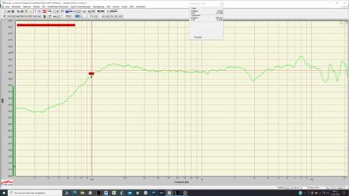

4.) Warum nimmt man da nicht etablierte Lösungen wie den Visaton B-80 Breitbänder, der spielend von 200 Hz bis 18 KHz auch ohne störendene Hochtöner vor der Mitteltonmebrane arbeitet. Man muss ja nicht alles neu erfinden.
5.) Der Center im Advanced System sollte eigentlich ein Doppelschwingspuler (aus dem Burmester System) sein. Eine Seite mit Notruf Eingang, die andere Seite mit Audio Eingang.
6.) Der Hochtöner liesse sich sehr schön in einem Kugel, - oder Halbkugelgehäuse sehr leicht auf dem Centerdeckel positionieren. Schick, und bei einigen guten Herstellern sogar schon Standard. Einfach mal über den Tellerrand hinaus denken,.... der Hochtöner muss ja nicht unbedingt unter dem Deckel verschwinden!.... natürlich ist da eine gewisse Kreativität und ein wenig Geschick notwendig.

"1.) Die Blende an den Rücktüren lässt sich problemlos gegen die Burmester Version tauschen,..."
Was kosten die den?
"3.) Der Center als Koax wie in deinem Bild ist zum einen akustisch schon eine Krampflösung, das weißt du aber selber, und wie du siehst, scheint die Abdeckung wegen der nicht passenden Bauhöhe des Koax Hochtöners da offenbar die Membran des Hochtöners einzudrücken!"
Nein das was du siehst auf dem Bild Koaxial Center. ist nicht gegen Abdeckung die Hochtöner sind Geschütz in Höhe, es sind bestimmt aus versehen einfach reingedrückt beim Einbau.

Entscheidend ist am Ende immer der erzielbare Klang! Den eingedrückten Hochtöner dieses abgebildeten Koax Chassis solltest du mal messen,.... Mach dir die Mühe.... und wenn´s nur für die Erkenntnis ist.
... und dann schau mal auf den erzielbaren Frequenzgang des Visaton B-80 Chassis,... dann können du und "noch so viele Männer" sagen was sie wollen. Das ist einfach perfekt! Hast du etwa einen besser klingenden Vorschlag? Anbei die Messergebnisse. Was willst du da noch verbessern?
Übrigens ist nach wie vor eine DSP gestützte Lösung ohne passende Weichen die die Frequenzgänge der angeschlossenen Chassis regeln, von vorn herein zum scheitern verurteilt,... aber wir wiederholen uns ja hier zum hunderdsten Male, und auch dieses Mal wirst du es sicher nicht akzeptieren! Es heißt nicht "Weichen oder DSP", sondern immer noch Weichen und DSP! Alles andere ist Murks und Flickwerk, und das weißt du selber. ...aber auch da wiederholen sich die hundertfach schon genannten Argumente, also müßig diese Diskussion.
In jedem Fall aber ist ein DSP den ich nicht einzubauen brauche, weil die "Weichengestützte" Lösung schon ein perfektes Klangbild liefert, elegant gespartes Geld!
Verzerrungen, die erst gar nicht entstehen, brauche ich auch nicht aufwändig weg filtern:):rolleyes:

Frequenzgang-b-80-mit-finaler-weiche

"... und dann schau mal auf den erzielbaren Frequenzgang des Visaton B-80 Chassis,... dann können du und "noch so viele Männer" sagen was sie wollen."
Ist das in Wagen vermessen? und jeder Lautsprecher einzelne? ich weiß aber ganz genau das gleiche Lautspreche egal welche Marke ist, in jeder Tür hat andere Ergebnis und Kurve.
Und zum Schluss, bei DSP Lösung ich brauche nicht die Teure Weichen, ich kann das Mit DSP Korrigieren. Sonst wenn Jemand benötig Richtig gute klang, dann nimmt man Teure Hochtöner und Auch andere Komponenten, wie Mitteltöner usw. ein DSP mit Genügend Ausgang Kanäle und macht alles Aktiv mit DSP, und das Brauchst du nicht vergleichen mit Weichen Passiv, du kannst das Trennen wie es am Bestens passt. nach alle Art und Weise.
