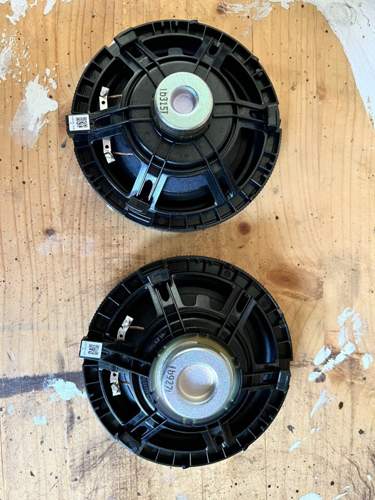

Vergleic W206 Standard MT zu Burmester
@soundium schrieb am 29. August 2023 um 14:52:16 Uhr:
Bisher habe ich leider niemanden getroffen, der fundierte Kenntnisse über Klangbühne oder Tonalität besitzt und sich gleichzeitig im Detail über Lautsprechereigenschaften wie Vas, QTS oder Qms austauschen kann.
In Hamburg kann ich dir jemandem empfehlen. Nachdem mir in 3 Stunden der DSP richtig eingestellt wurde, war es ein Unterschied wie Tag und Nacht.
