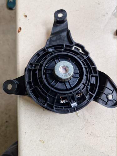

There seems to be 2 different tweeters for the Burmester system. Perhaps one of them is from the W205?
Below is a picture of the Burmester tweeters I had installed for a short period, and as you can see, there is no capacitor here.
Burmester tweeter w/o capacitor

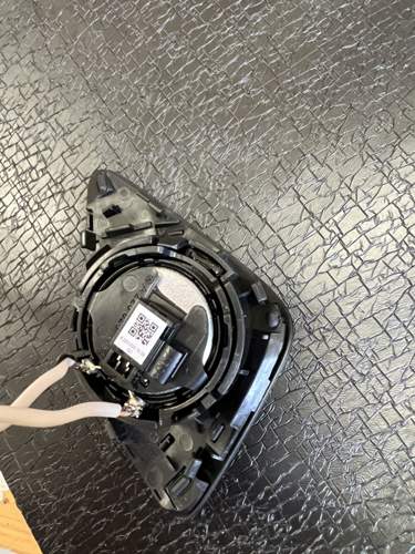

Moin zusammen,
witzig, hab gestern den Thread hier aufgehabt und meine Advanced HT gegen die Burmester HT getauscht. Es ist halt mit knapp 40 Euro für beide nochmal anders als 100 für die Steg. Ich bin überhaupt nicht audiophil.
Der Effekt war dennoch erstaunlich, alles klingt deutlich präziser. Klar, besser geht immer, aber für das Geld das Ergebnis zu bekommen geht schon.
Was den Einbau angeht: Hebelt nicht das Dreieck aus der Verkleidung. Das ist von hinten geclipst. Ja, es mag funktionieren, aber die Gefahr dass etwas verkratzt, verbiegt, abbricht... wäre mir das Risiko nicht wert. Die zwei Schrauben unter der Armlehne aus der Türverkleidung drehen, kurz kräftig ziehen, dann die HT Verkleidung sachte abziehen und schon habt ihrs. Dauert wirklich keine fünf Minuten pro Seite, selbst bei vorsichtigstem arbeiten.
Bilder: links Advanced, rechts Burmester. Schon auffällig.

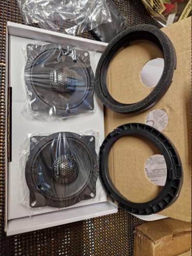

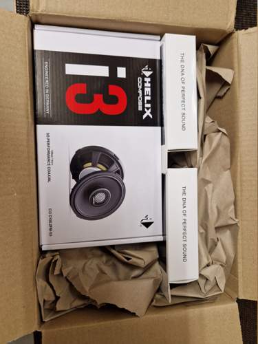

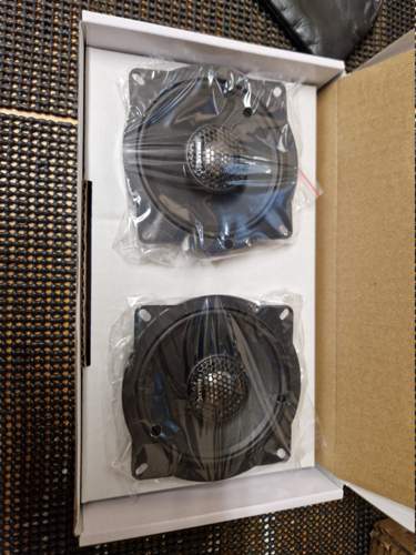

Ein Info für alle, ich habe heute erste Lautsprecher für W206 bekommen von Helix Ci3 mit Passende adapterringe, ab jetzt kann man auch Komplette Soundsystem für W206 bestücken nach wünsch es gibst alles Koaxial 10Cm, Mitteltöner, Hochtöner und auch Match Subwoofer leider in meinen Augen die Subwoofer sind überteuer. 600€
Aber trotzdem ab jetzt ist alles machbar ob 2 Wege Vorne und Hinten oder auch Koaxial, Center ist gleichgeblieben wie bei W205 aber reicht voll kommen mit Eine Spule. Achtung es ist immer wichtig mit entsprechende Adapterringe extra Bestellen die Kosten 20€ Paar.
Sehe Bilder unten.
MfG. Klevik

Hi Tremas,
Aber was genau erwartest du? Es gibst nicht viel zu erwarten du hast schon meisten gemacht.
Was soll jetzt besser sein? das ist erstens Hinten Für Passagieren bis jetzt hast du nur Mitteltöner welche können Ca. bis 8-10 kHz, jetzt kommt Koaxial Lautsprecher in spiel die können schon bis 16kHz, das heißt kommt bisschen mehr Hochton Bereich.
Was aber wichtig ist was bei dir jetzt ist schon festgestellt, ein Mitteltöner vorne rechts Abschied genommen und Hinten rechts hat auch angefangen zu Kratzen, und das ist klar und deutlich, dass deine Original Mitteltöner können nicht verkraften 65Watt RMS was liefert Match UP8DSP, und das war schon damals klar, nur wir haben keine Wahl gehabt es gabs an Markt keine Auswahl. Jetzt aber wir werden einsetzen Helix Ci3 Belastbarkeit RMS / Max. 80 / 120 Watt damit werden die Lautsprecher nicht so schnell Kaput gehen, aber das ist immer noch möglich, der kraft was liefert UP8DSP ist schon sehr viel und beim Lautere Musik Hören muss jedem bewusst sein das manchmal zu Veiel ist je nach Aufnahme und am meistens MP3 kommt auch Übersteuerung Verzerrung, und das Hört Man! in dem Moment man muss einfach leiser stellen sonst Gefahr ist immer da. ( Faustregel: Also immer nur soweit aufdrehen, dass sich die Musik schön anhört und nichts verzerrt. Verzerrt es doch: Lautsprecher in Gefahr: Sofort leiser!) Rest allgemeine kann ich noch nicht sagen aus einem Grund ich werde die Helix Ci3 erste Mal in W206 einsetzen mal schauen morgen. Aber von vorne rein es gibst nicht viel zu erwarten...
MfG. Klevik

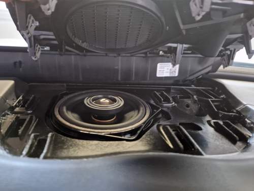

Stattdessen möchte ich über die Helix Ci3-Lautsprecher für den W206 sprechen.
Wir haben die Lautsprecher am Samstag installiert und festgestellt, dass einige Dinge noch nicht zu 100 % gepasst waren.

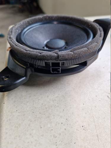

Adapterringe passen perfekt zu Plug & Play mit Lautsprecher, passen aber nicht zusammen mit Lautsprecher in den Originalgehäuse siehe Foto, zur Anpassung Ich habe sie mit einem Dremel gefräst, um die Stecker freizustellen, dann passt alles.
Und noch etwas, die hinteren Lautsprecher müssen mit einem Anschlusskabel-Set HELIX CWK MB.FX-550CC bestellt werden, sonst ist das Original etwas kurz, oder ein zusätzlicher Adapter mit Stecker und Buchse selbst anfertigen Ca.10 cm reicht.
Ansonsten fällt es sehr gut aus, auf jeden Fall mehr Höhen nach hinten und insgesamt ist es präziser, was ich auch nennen würde...
Wärmerer Klang im Allgemeinen. Es kommt einen Beitrag von Tremas, der Ihnen vielleicht mehr über den Gesamtklang verrät, für den ich nicht viel Zeit hatte, ihn anzuhören.
Wenn Sie hingegen Fragen zur Installation haben, können Sie sich gerne an mich wenden.
MfG.
Klevik

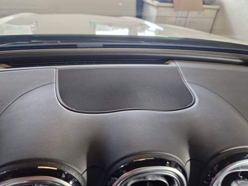

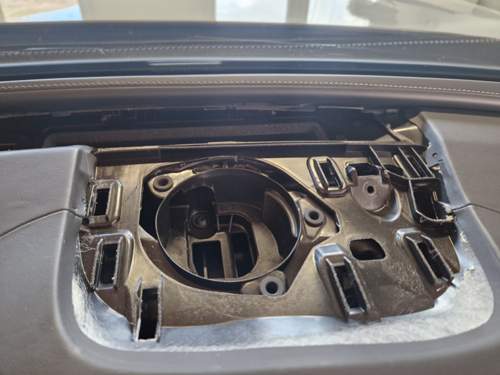

Für Front- und Rear-Lautsprecher verwende ich am liebsten den MATCH UP C42MB-FRT.3 Plug & Play oder die 2-teilige Helix Ci3-Serie.
Das Zentrum des W206 ist identisch mit dem W205.
Siehe das Foto unten.
Daher können Sie einen koaxialen oder breitbandigen Lautsprecher verwenden, z.B.
ein koaxiales Audiosystem center oder einen Breitband-Match usw.
Derzeit Bitten einige Hersteller dies.
Auf jeden fall steht fest, das nur Lautsprecher Burmester auf Steg tauschen hat kein zweck.
MfG. Klevik
