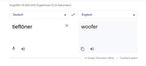

Wenn es dir gefällt unsere Subwoofer in Fußraum als Tiefbass nennen ist doch kein Problem, wenn aber tippst du beim Google Subwoofer W205, dann bekommst du mehrere Angebote, wenn aber schreibst du Tiefbass W205 trotzdem bekommst du Subwoofer W205:-) und getrennt sind die am meistens bei 30Hz. gut spielen die ab 40-150Hz.

Oh, jetzt wird es hier aber ganz wild mit den Aussagen 😁
Stark. Hätte ich nicht vermutet.
Oben in dem Screenshot von Klevik steht doch ganz wunderbar
"Woofer = Tieftöner" aka Basstreiber.
"SUBwoofer = NOCH tiefer-Töner".
Die Dinger sollen Luft zum schwingen bringen, was physikalisch nur mit maximaler Membranfläche funktioniert.
Das sind dann irgendwann die Frequenzen, die man besser spürt als tatsächlich hört. Dabei Magengrummeln bekommt und sich die Nackenhaare aufstellen. Hat das IRGENDWER in seinem W206 schon erlebt? Nein, weil niemand einen Subwoofer verbaut hat. Auch nicht die mit Burmester 😉
Da eine große Membranfläche gleichzeitig den LS träge macht, wäre es unsinnig einen Subwoofer bis 150 Hz spielen zu lassen. Also gibt es im Normalfall:
Subwoofer -> Tieftöner -> Mitteltöner -> Hochtöner.

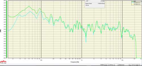

Die beiden Burmester Bässe im W206 spielen tatsächlich eigentlich noch tiefer als 40 Hz. Allerdings ist da die hörbare Leistung (maximaler mechanischer Hub) endlich. Bei geringen bis mittleren Lautstärken ist allerdings der Bass deutlich bis unter 30 Hz präsent! Weil da im Burmester Amp die Begrenzung im Subsonic Bereich leider fehlt, ist da dann auch sehr schnell die mechanische "Grenze" der maximalen Amplitude erreicht.
Anbei mal der im W206 ab Werk gemessene Frequenzgang am Fahrerplatz mit Weißem Rauschen, (linear und +10 am Radio) . Das ist im Bass gar nicht so schlecht. Wäre das dann zusätzlich bei ca. 30 Hz/24dB begrenzt, wäre der Basseindruck für den Fahrer kaum weniger, aber die Bass Chassis müssten sich nicht so "quälen".
Daher empfehle ich ja auch, sofern externe Endstufen mit deisen Bässen nachgerüstet werden, den unteren Bass Bereich steilflankig (mit mind. 24 dB Flankensteilheit) zu begrenzen. Das macht es den kleinen Bass Chassis einfacher, auch höhere Pegel unverzerrt wieder zu geben.
Wer aber diesen tieffrequenten "Tritt in den Rücken" eines potenten Subs haben will, braucht tatsächlich einen leistungsstarken Verstärker (mind. 500 Watt Klasse) und ein potentes großes Basschassis. Das kann dann aber auch ein guter Freeair Bass hinter den Rücksitzlehnen, ein Bassreflex Sub (klingt meist etwas "topfig"😉, oder eben ein guter geschlossener Gehäusebass (z.B. im Kofferraumboden) sein.

Danke für den Messschrieb, da kann ich mir die Arbeit, den W206 zu vermessen, fast sparen.
Sonderlich linear ist das Spektrum ja nicht, vor allem die krassen Kerben im Mitteltonbereich. Aber da werden die ganzen Reflexionen sicher ihriges beitragen (da wäre die Impulsantwort des Innenraums sicher interessant).
Aber vielleicht bewerte ich das falsch, komme selber nicht aus der Audiotechnik.
