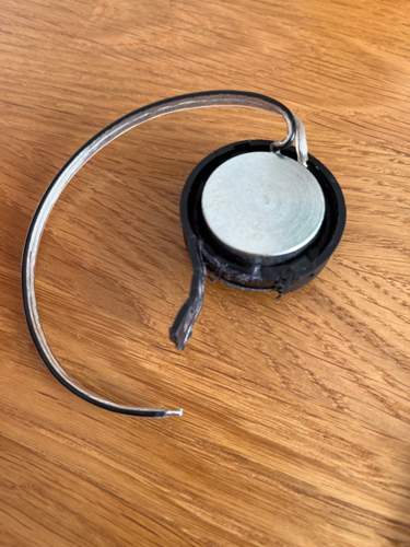

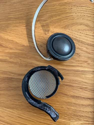

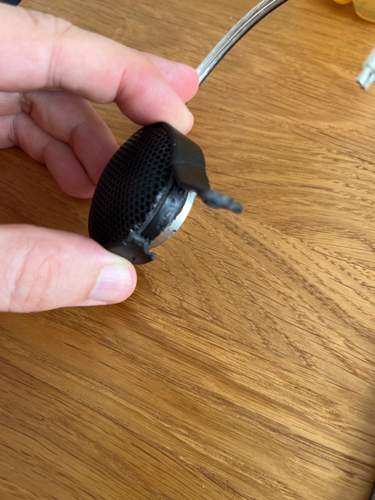

@Teddie-Baerchen schrieb am 27. April 2023 um 09:18:47 Uhr:
Hallo zusammen
Nichts leichter als das,.... Der Aussenring des A 25 muss entfernt werden. Beherzt mit einem Seitenschneider von hinten gegenüber der Kabelanschlüsse rein schneiden,...dann springt der spröde Aussenring und das Gitter ab,... und dann passt er auch in den Deckel.
mfg
Rüdiger
Hehe, abspringen würde ich das nicht nennen. Sehr mühsam das verklebte teil loszulösen. Sowohl hinten als auch oben am gitter verklebt. Horror zum wegmachen und nicht beschädigen
Das kann ich bestätigen. Die Bilder des "bearbeiteten Hochtöners" sind leider aktuelle Realität. Die aktuelle Serie dieser Hochtöner ist leider anders verklebt, als vorherige Baureihen dieses Typs.
Allerdings, wenn man den "Aufwand" des Entfernens des Aussenrings überwunden hat, verwöhnt einen der Hochtöner mit wunderbar gutem Klang.
Es ändert sich also an meiner Empfehlung dieses preiswerten und exzellenten Hochtöners nichts.
mfg
Rüdiger
@Teddie-Baerchen schrieb am 16. Juni 2023 um 09:10:33 Uhr:
mfg
Rüdiger
