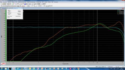

... und wenn man dann erst mal die Andrian A25 in dem Wagen gehört hat, möchte man den Burmester Hochtöner eben auch nicht mehr haben. Der beiliegende Meßschrieb zeigt den Frequenzverlauf eines "guten" Hochtöners, und eben den des Burmester Systems (grüne Kurve). Sicher ist der Burmester besser als das Spielzueg, das im Advanced System verbaut wird,.. .aber nicht das Maß der Dinge. ... auch wenn sie billiger als z.B. ein A 25 zu haben sind.

Das mag sein, und ich glaube auch gerne, dass für "Audiofetischisten" diese Andrian das Maß der Dinge sind. Zumindest scheint mir das bei der Einzelfertigung qualitativ so zu sein.
ABER: Das sieht mir zum einen weder nach Plug n play aus, noch liegen wir hier bei ~30€, eher bei 150€:
https://www.hifi-music.de/shop/Andrian-Audio-A25-1-Stueck
Und das, wäre es mir einfach nicht wert. Wie oben geschrieben, schnell austauschen, ohne große Arbeit und für kleines Geld kann ich das mehr als empfehlen. Aber mehr Aufwand und Geld für den Otto-Normal Musikhörer, der aber auch mal etwas mehr haben möchte, sonst hätte man sich das Advanced system auch gespart, würde ICH nicht investieren.
Für jemanden, der das als sein Hobby ansieht und gerne die Creme de la creme möchte, gerne, und dann evtl. auch die Andrian und alles weitere. Da reden wir aber über wohl ganz andere Preisligen 😉
Jeder soll nach seiner Fasson selig werden. (Firedrich II.)

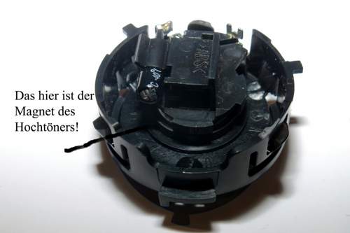

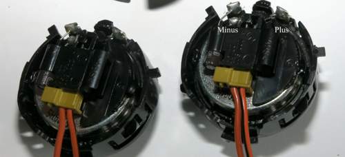

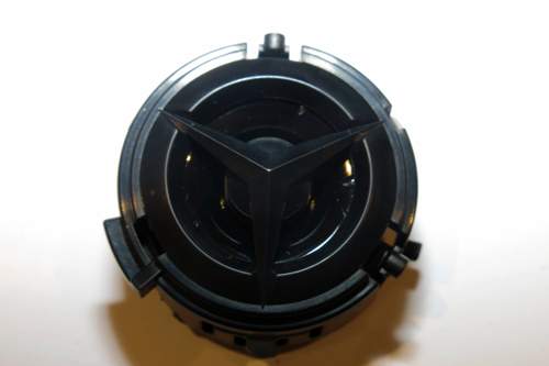

Da hast du völlig recht. Wer, wieviel in den Klang investieren möchte, muss jeder selbst entscheiden. Ich zeige nur auf, was noch geht, und wo die klanglichen Unterscheide und Ursachen liegen, und belege das immer gerne mit Messungen.... denn die zeigen wo´s hängt.
Anbei übrigens die drei Hochtöner noch mal als Fotos,....
