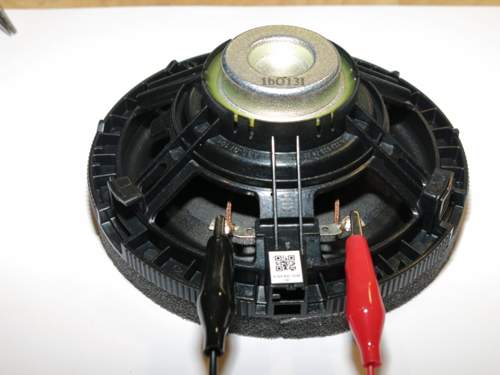

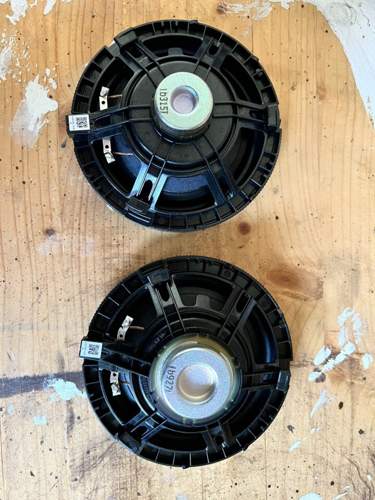

Hallo zusammen
@q3_sam
Die Mitteltöner Burmester und Standard haben den identischen "Dreh/Renkverschluss" als Halter, und sind daher 100% kompatibel. Einfach den vorhandenen links herum raus drehen, den Neuen rechts herum rein drehen, fertig.
Das kann jeder. .... und klanglich ein Träumchen, sowie deutlichst! billiger, als jede "Nachrüstlösung des freien Marktes", egal von welchem Hersteller.
Mit Signatur Weiche und einem Andrian Audio A 25 beschaltet sogar highendig klingend.... für kleines Geld.
mfg Rüdiger
Beschaltung-plus-minus
Korb-aussen-12cm-chassis-membran-10cm
Vergleich-standard-zu-burmester-mt

Du brauchst, um deine Fronttüren aufzurüsten:
2x Burmester MT (bei Mercedes/Serviceschalter)
2x Weichen (von mir)
2x Hochtöner Andrian Audio A 25 ( von einem Händler deines Vertrauens )
mfg
Rüdiger
