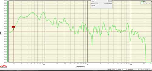

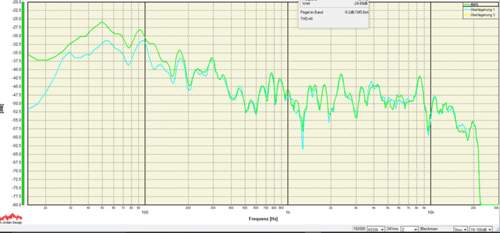

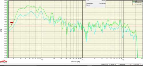

Ich habe nun (endlich) die Zeit gefunden, mir das W206 Soundsystem "Burmester" mal intensiv meßtechnisch vorzunehmen, und zu analysieren. Der nachfolgende Bericht zeigt die Vorteile, aber auch Nachteile des neuen W206 Burmester Soundsystem. Auch wenn es bislang nur begrenzt lieferbar ist.
Ich habe einen W206 300D mit Burmester System einige Zeit testen können, zig Messungen erstellt, sowie zahlreiche Stunden mit Hörtests und "feilen" an den Klangregler Einstellungen zu gebracht. Die aussagekräfigsten der Messschriebe findet ihr anbei in der Anlage.
Vorab, zusammen gefasst, so viel:
Gegenüber dem Burmester System im W205 und W213, sowie allen daraus abgeleiteten Bauformen mit identischen Burmester Bestückungen ( mit und ohne MBUX) gibt es einen klanglich positiven Trend zu berichten. Das W206 Burmester Sound System klingt deutlich!!! ausgewogener als die in den Vorgängermodellen angebotene Lösung. Besonders positiv auffällig ist, dass der Mitteltöner in den Fronttüren diese sehr nervende Überhöhungen und Peaks nicht mehr hat, und recht ausgewogen und "Neutral" klingt. Der Bereich zwischen 1500Hz und ca. 4000 Hz ist nun fast frei von lästigen Peaks. Somit sind auch höhere Pegel im Wagen völlig stressfrei und ohne ohrenbetäubende "Stiche" im Ohr möglich.
Leider hat man dafür an anderer (wichtiger) Ecke wieder unnötig gespart. Das wird alle sicher sehr interessieren, die den "Burmester" Hochtöner" im W206 nun drin haben, oder den (baugleichen) des W205/W213 Altsystems als "Alternative zum Spielzeughochtöner" des Advanced Systems her nehmen wollen, oder schon hergenommen haben.
Der Frequenzgang des im W206 verwendeten Hochtöners im Burmester System ist leider wieder extrem enttäuschend. Ab 15 KHz ist der praktisch elektrisch und akustisch "Aus" und tut keinen Piep mehr. ... wie von den MB-Hochtönern insgesamt gewohnt. Ein richtig guter Ersatz für dieses Fahrzeug heißt Andrain Audio A25 (den preiswertesten der 3 möglichen Modelle). Der passt dort ohne jegliche Nacharbeiten in die vorhandene Öffnung, und klingt absolut überzeugend! Erschwerend kommt hinzu, dass sich wegen falscher Abstimmung die Übergangsfrequenzen von MT und Hochtöner (MT endet sauber bei 4 KHz, Hochton beginnt bei 2800 HZ) deutlich überlappen, und das zu einem hässlichen Peak im Oberen Mittelton führt. Mit passend abgestimmter Weiche samt A 25 Hochtöner lässt sich das aber völlig und problemlos beheben!.... mit Frequenzgang weit über 22 Khz hinaus.
Auch auffällig, dass die Klangregler Einstellungen am Radio/Headunit bei weitem nicht die Veränderung im Frequenzgang der nachgeschalteten Lautsprecherbestückung generieren, die es laut "dB" Anzeige im Display angeblich beeinflussen soll. Das weicht gravierend voneinander ab! Besonders der Bass nimmt nicht um den Wert zu, der in der Anzeige steht. Die entsprechenden Schriebe der Messungen findet ihr anbei.
Was aber sehr positiv ist,.... mit ein wenig Tüfteln habe ich nach langen Hörsessions eine Einstellung gefunden, bei der der neue Burmester System doch sehr ordentlich klingt,... zumindest mit den original Komponenten, mit den oben erwähnten Einschränkungen im Hochton.
Diese Einstellung heißt: Bass +8, Mitten -4, Höhen +7 Signal "Pure", Orientierung Vorne,
Gesamt Fazit:
Car-Hifi-Händler müssen nun ganz stark sein, denn für ein richtig gutes Upgrade beim Burmester System sind nur noch 4 neue gute Hochtöner plus passender Weiche nötig,... und das war´s. Neue Mitteltöner sind überflüssig, zumindest für die doch recht ordentlichen klingenden Maximalschallpegel in dem Wagen. Dann sind Reglereinstellungen von Mitten "0" und Hochton"0" mit Null Phasendrehung in dem gesamten Bereich ab ( 180 ) bzw. 400 Hz aufwärts möglich, und gewährleisten eine sehr verzerrungesarme Wiedergabe, und genau so klingt das dann auch. Einfach klasse. Der MT beginnt bei 180 Hz, und wird aber bis gut 450 Hz vom Bassbereich überlagert ( Maskierungseffekt) Auch das ließe sich als Feintuning per passiver Bassweiche noch optimieren,.. .aber das wäre schon "Jammern" auf hohem Niveau, und schon "Abteilung Feintuning".
Empfehlung: Unbedingt, sofern möglich, das Burmester System mit bestellen!!!! Ist jeden Cent wert, und deutlich besser als die alt Systeme des W205/W213
mfg
Rüdiger

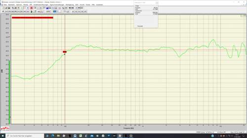

Alles auf Null, weißes Rauschen, Vorne
Bass 0, bzw. +10, wirkt ab 200 Hz abw.
Ideale Klangregelstellung, vergl. orig.

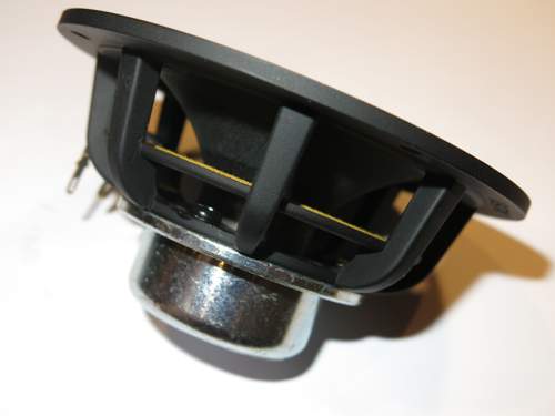

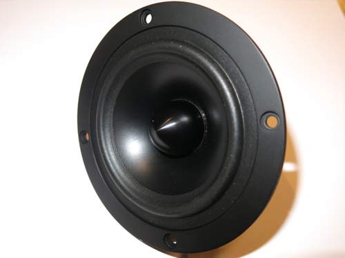

Vorne:
Version 1: Signatur Weiche für vorhandenen Mitteltöner, mit nachgerüstetem Andrian A 25 Hochtöner
Version 2: Preiswertere Alternative, (wie Version 1); nur mit Signatur Weiche und Gladen HG 25 GF Hochtöner
Version 3: Visaton B-80 als Mitteltöner mit Andrian A 25 Hochtöner und Signatur Weiche (die klanglich beste Lösung, einzustufen deutlich über dem Niveau des W206 Burmester Setups!)
Hinten: Ersatz des vorhandenen Mitteltöners gegen den Visaton B-80 als Breitbänder Lösung ( siehe Frequenzgang Schrieb)
mfg
Rüdiger
Frequenzgang B-80 Hecklösung
Frontansicht
Visaton B-80 Highend Breitbänder
+3
