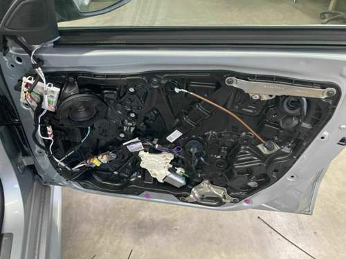

Habe am Samstag die Anlage nachgerüstet.
Da ich selber Mechaniker war es für mich ziemlich einfach. Ca. 6 Stunden.
Ihr könnt euch das Video vom ARS 24 w205 reinziehen, trifft zu ca 95 Prozent.
Nur das Zentraldisplay ist ein bisschen anders.
In Summe ist vieles nur geclipst. Sound kann ich noch nicht viele sagen, da die Endstufe heute erst per Fernwartung von Gladen eingestellt wird.
Bei Fragen einfach melden.

Also um das Zentraldisplay auszubauen brauchst du nur einen. 20er Torx einen Kunststoffkeil und viel Mut.
Du fängst an die Betätigung für die Armlehne nach oben heraus zu Hebeln beginnend von staufach also von hinten, keine Angst einfach anrupfen. Dann der Rahmen mit dem unteren Schalterfeld ist von hinten auch nur mit je 2 Clips pro Seite gesichert, einfach vorsichtig nach oben Hebeln. Dann hast du unter dem Display 2 20er torx Schrauben wenn die gelöst sind das Display einfach nach unten ziehen.
Und fertig. Natürlich alles abdecken das du nix verkratzt.
Tatsächlich hat mir Gladen den falschen kabelbaum geschickt das ich die Arbeit 2 mal
Machen musste.
Der 2te kabelbaum ist von GLE. Entsprechend auch die Software. Deshalb ist der Sound noch nicht so wie es sein soll. Ich hatte telefonische Kontakt mit Gladen und die meinten so ein Fahrzeug hatten sie tatsächlich noch nicht da. Ohne Soundsystem.
Er hat zwar eine Software hochgeladen als Testaber die nimmt mein Verstärker nicht.
Denkt auch dran ein usb Verlängerungskabel irgendwo unter der Verkleidung von der Endstufe vorzubereiten um im nachgang noch Justierungen ohne viel Aufwand machen zu können.

No this is only the additionial cable
This one you Need.
Weiche 1

Doch das kennen die aber die haben halt noch keins ohne Soundsystem bei sich gehabt.
Nach meiner Verkabelung musste ich feststellen das die Tieftöner nicht angesteuert wurden und nach Recherche mit Gladen war halt der Kabelbaum falsch weil einfach das Auto zu neu ist. Sowas nennt man halt Kinderkrankheiten also ganz normal. Jetzt hab ich den Kabelbaum vom GLE drin( Unterschied ist das 2 Stecker an der Multimedia Unit über die Endstufe geschleift werden statt eines) Analoge Eingänge 1-6 für hoch und Mitteltöner und Anlage Eingänge 5-6 über das 2te Kabel für die Tieftöner. Entsprechend passt dann auch noch nicht die Software für den 206er. Das wird halt noch angepasst. Ich habe jetzt die Software vom GLE drauf und muss noch ein bisschen feintunen.
