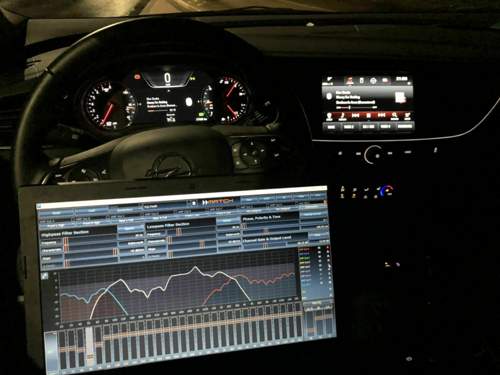

Nach dem ersten Einstellen der Anlage (Pegel, Frequenübergänge und Laufzeitkorrektur) klingt alles schonmal ganz ordentlich. Schöne Bühne und deutlich stärkerer Bass.

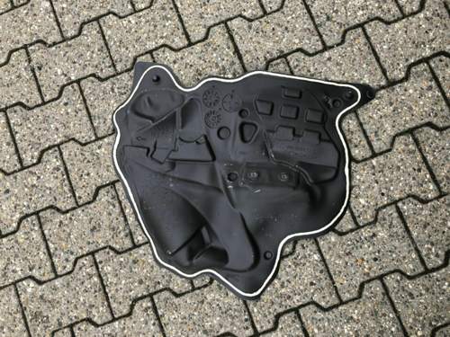

der Nässeschutz auf dem Aggregateträger ist das eine stabile Folie oder eher Plastik ? geht die leicht ab ?

Also der Nässeschutz geht recht leicht ab und besteht aus einer Art Schaumstoff. Dieser reißt nichtmal beim Abziehen. Die großen Aussparungen der Tür waren natürlich gut zum Dämmen der Außenwand! Nach dem Zukleben der Aussparungen konnte ich die Türverkleidung ohne Probleme und weitere Anpassungen befestigen. Nur das Einhängen der Gummileiste am Fenster war eine Qual. Vielleicht hat da ja jemand einen Tipp!? :)

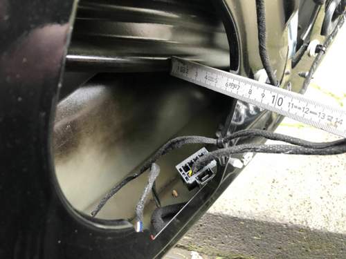

Die Lautsprecherkabel habe ich mit einem recht starren Kabel durch die Gummiführung in die Tür gedrückt.
Also erst den Rahmen der Gummiführung am Fahrzeug durch einen Druck von oben entriegeln und aus dem Weg schieben, dann den eigentlichen Stecker der Türe am Fahrzeug entriegeln und herausziehen.
Die einzig problematische Sache war es vom Fahrzeuginneren durch eine Schaumstoffschicht nach draußen zu gelangen. Unterhalb des Steckers ist genug Platz für Kabel. Von dort aus führt man das Kabel dann wie schon geschrieben durch die Gummiführung in die Türe.

Habe nochmal geschaut. Es ist eher eine unelastische aber flexible Gummischicht.

Welche Tiefe haben denn die TMT samt Adapter bis zur Türverkleidung ? Also wie groß darf der Adapter werden, dmit der LS nicht an die TVK anschlägt ?

Maße kann ich dir leider nicht sagen. Habe die standard Opel Adapterringe benutzt. Vorne Kunststoff mit dem Haken unten und hinten MDF. Der Tiefmitteltöner mit 60mm Einbautiefe passt einwandfrei.

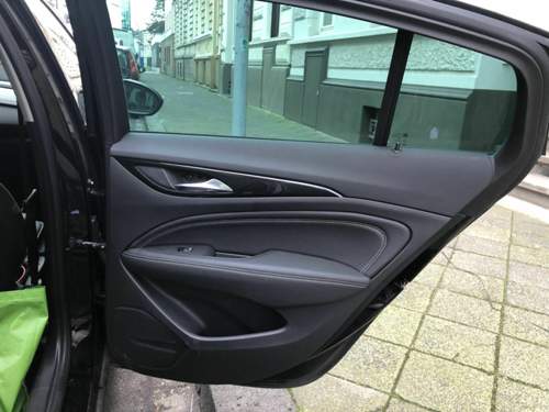

So, habe mich heute um das Rear-System gekümmert.
Durch die Erfahrung von den vorderen Türen ging natürlich alles einfacher und schneller.
Es sind wieder die gleichen Schrauben zu entfernen. Nur unten ist eine weniger.
Das wieder Einhängen der Türverkleidung war auch viel einfacher. Beim nächsten Mal beginne ich auf jeden Fall mit den hinteren Türen um zu lernen.
Da die vorderen Türen noch immer leichte Störgeräusche von sich geben, habe ich hinten zusätzlich Klebezellstoff verwendet und werde das vorne noch nachholen.
Die Einbautiefe für Lautsprecher beträgt ca 60-70 mm und die Fensterscheibe kommt nicht in die Nähe der Lautsprecheraussparung. Hier hätte man auch die Adapterringe zum Einhängen gebraucht aber ich habe den MDF Ring einfach mit Bitumenband, der Standardschraube und zwei Blechschrauben fixiert.
