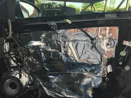

Habe gestern die Türen in Angriff genommen. Dachte erst, dass das unmöglich ist aber das Demontieren der Türverkleidungen war einfacher als gedacht. Wie beim alten Insignia ist eine Schraube am Entriegelungshebel hinter einer Blende, zwei ganz unten und zwei offen unterhalb des Zuziehgriffs. Das wieder Montieren war die Hölle.. Nach dem Entfernen der Schrauben muss man unten nur mal feste ziehen. Die blauen Clips die in der Türe bleiben, muss man herausfriemeln und wieder in der Türverkleidung befestigen.
Andere Hochtöner machen unfassbar viel aus!
Verbaut habe ich das Eton 160 RSE im aktiven Betrieb ohne Weiche.
Lautsprecherkabel verlegen ging auch ziemlich easy. Einfach unterhalb des Steckers durchführen.

Also erst den Rahmen der Gummiführung am Fahrzeug durch einen Druck von oben entriegeln und aus dem Weg schieben, dann den eigentlichen Stecker der Türe am Fahrzeug entriegeln und herausziehen.
Habe es jetzt vielleicht ein bisschen umständlich erklärt. Fragt mich gerne, wenn etwas unklar ist 🙂
ich habe ja fast alles zerlegt bekommen, aber den Rahmen der Gummiführung bekommen ich nicht weg. Wie genau bekommt man den runter ?
Druck von oben auf das Ganze ? Fühlt sich an, als ob man den Stecker mit zu fassen bekommt.
Oder nur an den Seiten das Gummi runter schieben, dann bekomme ich nichts lose.
Und um das Kabel aus dem Wageninneren zur Öffnung zu bekommen, hattest du nur den Teppich zur Seite genommen oder auch den Teil der unteren Verkleidung des Schweller / Trittleiste weggenommen ?
beste Grüße Matze
Hi, bitte entschuldige meine späte Antwort. Ich habe nur oben in der Mitte einen Haken herunter gedrückt und konnte den Rahmen leicht entfernen. Schau mal auf dem folgenden Foto.
Die Kunststoffverkleidung habe ich glaube ich nur unterhalb der Durchführung zur Türe gelöst. Den Rest der Kabel habe ich einfach unter die Kunststoffteile gedrückt.
