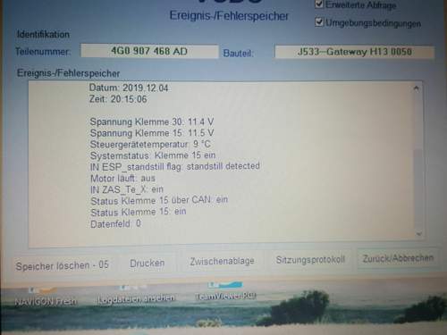

Ich habe noch mit vcds Fehler gelesen, weiß jemand was könnte das bedeutet ?
Noch eine Frage, es doch egal im welche öffnung die Kabeln verlegt sind ? In meinem fall 12er öffnung.
20191204
20191204
20191206
Der Fehler ist bei einem verbautem zusatzsteuergerät normal.

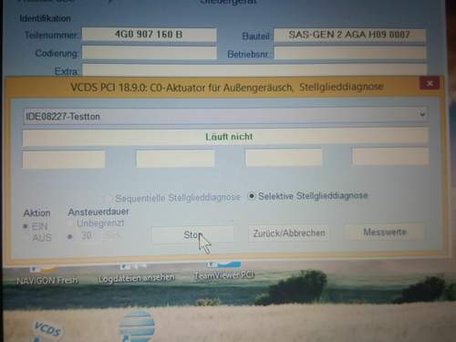

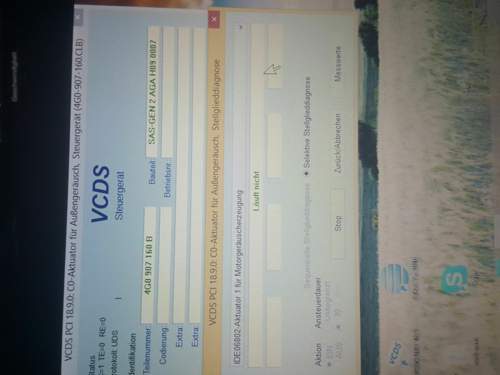

Vcds mal testton machen???

@Audibitdi schrieb am 6. Dezember 2019 um 21:56:49 Uhr:
Wenn ich testton diagnose mache dann kommt ein mal bupp und aber geht nicht, auch für akuator geht nicht. Siehe Bilder steht läuft nicht.
