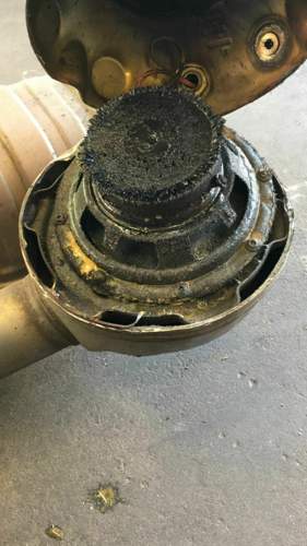

Hallo Community,
bei meiner SQ5, Ez.04/2013, hat der rechte Aktuator von Eberspächer, laut meinem :), den Geist aufgegeben. Kann man diesen auch einzeln tauschen/ersetzen oder sollte man lieber gleich beide Seiten erneuern? Wie sieht es mit dem Endschalldämpfer aus, wird der auch noch zusätzlich benötigt?
Der Wagen ist bisher 75.000 km gelaufen, es ist kein Alex-Modul o.ä. verbaut und über Drive select wurde der Großteil der bisherigen Gesamtfahrleistung im Modus -AUTO- gefahren!
Ja ich weiß, alles kann kaputt gehen, auch so ein banaler "Lautsprecher", aber ist das auch wirklich so!?
Ich ging anfangs nur von einer durchgeschmolzenen Sicherung oder einer losen Steckerverbindung, Spritzwasser etc. aus!
Hatte jemand von Euch auch schon mal Probleme mit dem serienmäßigen aktiven Sound System von Audi?
Bin für jede Informationen/Ratschläge dankbar.

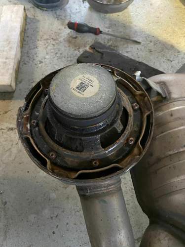

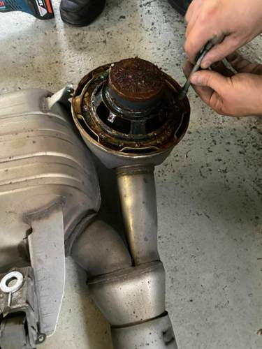

Um die Hitzebeständigkeit mache ich mir weniger Sorgen wie um die Nässeverträglichkeit. Das Problem ist halt, wie man bei deinen alten Lautsprechern sehen kann, Wassereintritt und dadurch der entstandene Rost.

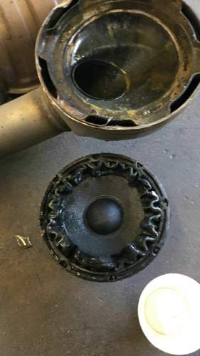

Die Reparatur inkl. 2x neue Lautsprecher hat CHF 650.- gekostet.
(Finde ich sehr günstig) aus folgendem Grund:
1x Endschalldämpfer inkl.Aktuator kostet bei Audi CHF 1000.- x2 = 2000.- exkl.Montage
ca. CHF 150.-
Ersparnis: ca. 1500.-CHF

Liebe Leute glaubt mir, der Sound mit den Gladen RS Line Lautsprecher ist eine andere Liga als der mit den Serie Lautsprecher.
Man spürt und fühlt es sofort, woow Effekt puur auch ohne Cete Active Sound Unit.
Nässeverträglichkeit? die Serie Lautsprecher haben bei mir 100TKM gehalten..
Ich denke die Gladen LS werden das Locker auch schaffen.
Die Komponenten der Gladen Lautsprecher, sind um ein vielfaches besser als die der Serie LS.

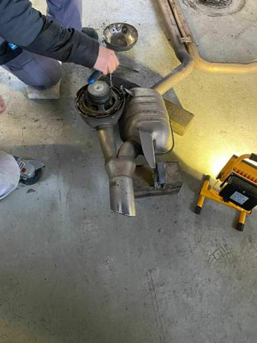

Es geht auch wenn mans selber macht, und man nimmt eine 2.Person zur Hilfe.
1.) Passende Lautsprecher besorgen.
2.) Hochtemperatur Sililpn besorgen (Bis 350° reicht aus).
3.) In eine Hobby Werkstatt fahren, wo es eine Hebebühne und Werkzeuge zum ausleihen gibt. (In der Schweiz ab 20CHF.- pro Stunde möglich).
4.) Mit dem Auto auf die Hebebühne fahren, mit einer 2.Person den Auspuff demontieren.
5.) Beide Muscheln oder nur 1 aufflexen.
6.) Rostwasser beseitigen und neuen Lautsprecher montieren.
7.) Muschel wieder verschliessen, mit mehreren Schweisspunktiererungen.
8.) Durchschweissen würde ich nicht, da kein tragendes Element.
9.) Die Litze mit dem Hochtemp. Silikon verschliessen.
10.) Auspuff wieder montieren, Kabel anschliessen
11.) HAVE FUN!

Die Kosten belaufen sich hierbei weit unter 300 CHF.-, inkl. Liftmiete und Lautsprecher und Kleinmaterial.
