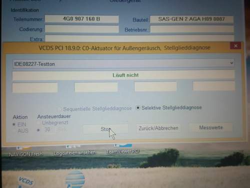

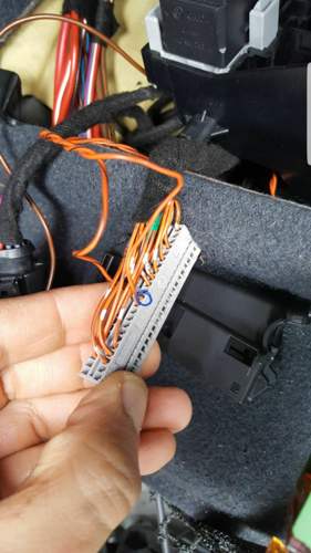

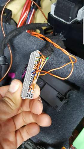

Hallo Leute, vielleicht kann mir jemand helfen.
Ich habe vor einige Monaten in meinen Audi A6 4G 3.0L mit 245PS 2013 VFL Active Sound nachgerüstet. Habe aber leider nach mehreren verschiedenen Versuchen, immer noch kein Ergebnis.
Nachgerüstete Teile:
2 Endschalldämpfer 4G0253611T - 612T
Motorgeräuscherzeugung 4G0907160B und Maserati Stufe 3
Soundbooster alex WIFI und ohne WiFi
Kabelbaum
Da sind mehre Bilder noch, vielleicht jemand könnte irgend welche Fehler entdecken, ich habe alles ausprobiert und momentan rattenlos.
Ich komme aus Pfarrkirchen, vielleicht jemand kommt von der Nähe das mich so helfen könnte.
Freue mich für jede Hilfe.
Danke voraus.

Also bei dem can ist es fast egal welcher Steckplatz die eine Seite ist high die andere low ... kommt gar nix ? Auch nicht wenn du nur das stg ohne booster oder sonst was dran hängst ? Das neue stg noch im Gateway In der verbauliste einfügen
Den Deckel auf dem can Verteiler haste aber drauf gehabt oder ?
@A3F-devil666 schrieb am 6. Dezember 2019 um 22:49:29 Uhr:

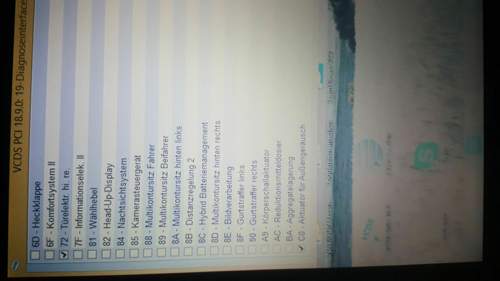

Kommt übèrhaupt nix, ob mit Booster oder ohne bloß vcds ohne Booster findet den originale Steuergerät und mit Booster nicht.
In verbauliste ich finde den neue Steuergerät nicht, nur akuator ich habe eingefügt.
Alles eingebaut ist auch das Deckel, eigentlich mit Maserati Steuergerät sollte doch ohne Booster Plug und Play funktionieren.
Screenshot-20191206
Img-20191204-wa0019

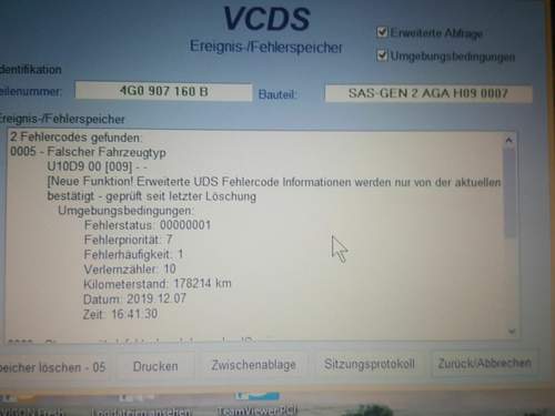

Maserati Steuergerät funktioniert nicht ohne ein zusatsteuergerät. Und auch die beiden zusatzsteuergeräte müssen für dein Fahrzeug sein sonst funktionieren sie ebenfalls nicht.
Na das 4g sollte ja laufen denk ich
Das Maserati geht nur mit dem soundgateway oder so
Ich habe mit einem Media Gerät meine akuatoren noch geprüft und die funktionieren ganz normal.
Wenn ich Maserati stg mit zusatzmodul verbinde dann mein WiFi Modul nicht mehr mit Handy verbindet, mit originale stg zusatzmodul auf dem Handy steuerbar ist.
Ich verstehe nicht um was das liegen kann das geht überhaupt nicht.
Wenn ich testton Diagnose durch führe dann kommt ganz kurz ein bupp aber selber Diagnose geht nicht.
Und noch paar Bilder wenn ich originale stg dran habe was für Fehler kommt.
