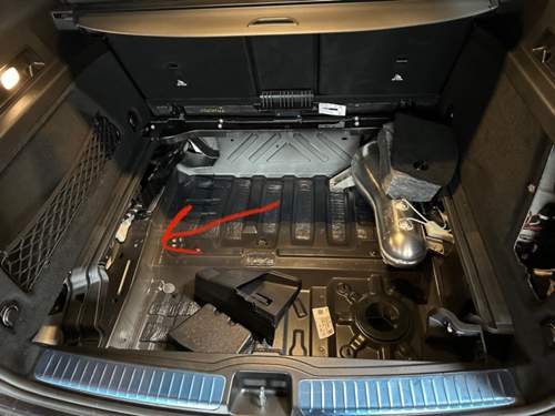

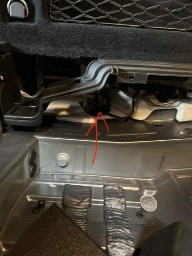

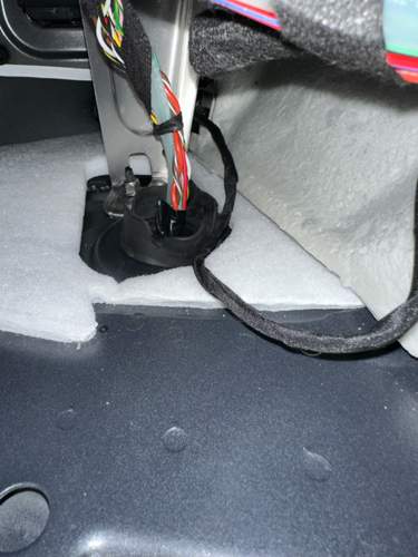

@black_corsa88 schrieb am 3. März 2023 um 21:01:21 Uhr:
Moin, der Einbau ist für morgen geplant.
Ich denke an euch 🙂
Soo, leider etwas ernüchterndes Ergebnis, aber neue Erkenntnisse.
Einbau ist möglich aber aufwendiger als beim GLC. Man muss auf der linken Seite im Kofferraum die Kabeldurchführung nutzen, hier geht aber schon ein Bund durch. Wird also sehr fummelig alle 4 Kabel mit Stecker durch zu ziehen.
Die Kofferraumwanne muss raus, das ist aber kein Problem.
Vor dem Einbau habe ich das Modul einmal zwischen gesteckt um die Funktion zu prüfen. Mit Zündung an funktioniert alles wie es soll. Mit laufendem Motor gehen die Klappen nach 2 Sekunden ganz auf und lassen sich nicht schalten.
Das muss ich mit ASR klären.
Und nun das wichtigste, der Klang… wie schon erwartet wird er nicht lauter als er es in Sport ist. Allerdings ist er schön bassig im Stand und beim sanften anfahren. Da sind die Klappen normal immer zu.
Meine Meinung, ich werde das Modul verbauen, es ist das bisschen Klang was mir zwischen 63er und 580er fehlt. Nicht zu doll, aber der Grund warum man V8 fahren möchte.
Habe noch ein paar Bilder gemacht. Und 2 Videos, im ersten Serie, erst Comfort dann Sport. Im zweiten offene klappen in Comfort und Sport.
edit: sorry die Videos sind zu groß, versuche es mal bei YouTube
https://youtu.be/KPmy3QHtjqo
https://youtu.be/V0b4vEeGCwE
Ich melde mich noch mal wenn ich eine Info von ASR habe.
Liebe Grüße und ein schönes Wochenende

Ich habe nun auch das ASR Modul eingebaut. Die Bilder hier haben geholfen, danke nochmal!
Ein erstes Fazit: Er wird natürlich nicht Lauter als beim Kaltstart, was man sich irgendwie erhofft 😁
Aber dadurch, dass man die Klappen dauerhaft geöffnet haben kann wirkt er beim Cruisen deutlich brummiger und man vernimmt ein kleines bisschen mehr den V8 wahr.
Es wird aber vermutlich nicht dabei bleiben….
Grüße in die Runde
Vielen Dank für das teilen deiner Eindrücke. Hast du die Kabel gut durch die Tülle bekommen?
