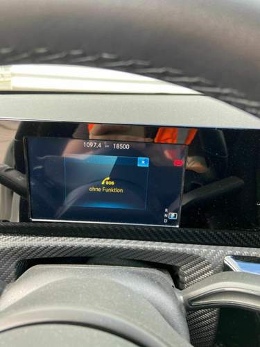

Mein S212 - Modelljahr 2016 mit NTG 5.1 zeigt mir seit 2 Tagen folgende Fehlermeldung an:
Im KI: SOS ohne Funktion
Im Comand: SOS NOT READY
Connect me Dienste funktionieren einwandfrei.
Handy ist auch verbunden, hat damit ja aber eig. nichts zu tun. Das SOS funktioniert auch nicht wenn man die Taste an der Innenleuchte drückt.
Was kann man tun? Oder gleich zu Mercedes?

So, MB hat das Update eingespielt, hat mich 93 € brutto gekostet. Keine Kulanz von MB oder AH möglich. Laut Service-Info MB im System ist eine Kostenbeteiligung von 100% vom Kunden vorgesehen. Da nützt es nichts, dass ich alle Service etc. bisher habe bei MB machen lassen.
Meine Konsequenz aus allem: das nächste Fahrzeug wird kein MB mehr, Service an dem jetzigen werden zukünftig in einer freien Werkstatt gemacht. Danke an MB für nichts.
PS: Habe einen Bekannten, der bis vor kurzem bei MB gearbeitet hat, der hat ehemalige Kollegen aus der Werkstatt/Service kontaktiert. Bei meinem letzten Service wurde mir ein Update eingespielt, das in der Konsequenz mit einem wohl zwischenzeitlich stattgefundenen Provider Wechsel bei MB für die Deaktivierung der SOS Funktion geführt hat. Vielleicht ist das ja ein neues Geschäftsmodell von MB, ich ändere mal eben was an der Software und bitte den Kunden dann zur Kasse. Dabei scheint es keine Rolle zu spielen, dass ich diese Funktion seinerzeit mit dem Kauf des Wagens auch bezahlt habe.

Hatte ich am Montag mit dem CLA
Als erstes mal gleich den Knopf gedrückt und siehe da klingeling „ Guten Tag Mercedes Notrufzentrale „
Grundsätzlich hat der Anruf funktioniert aber das Auto hat falsche Koordinaten gesendet...
So um 10-20km daneben...
Update bekommen, mal sehen wie lange es hält 🙄

Ich war heute diesbezüglich beim MB-Händler. Habe nur den Schlüssel abgegeben und gesagt, dass ich warte.
Ohne Fehlerauslese kam die Mitarbeiterin direkt zu mir und hat gefragt, ob das so gemacht werden soll - denn der Fehler sei voraussichtlich die Software im Steuergerät, dessen Update 250€ kostet. Könnte aber auch die Hardware selbst sein.
Ich habe gefragt, ob das Ihr/von MB Ernst sei und dankend abgelehnt. Für mich ist das jetzt ein Fall für die Gebrauchtwagengarantie.

Inzwischen habe ich mein Problem über Mercedes in Wolfsburg gelöst.
Habe das Problem erneut beschrieben und mich entsprechend beschwert, was MB da für einen Mist verzapft.
Habe dann das Update für 120€ bekommen. *Einmaliger Festpreis *
