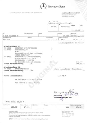

Das ist ja sehr interessant. Ich musste ca. 175€ Löhnen. Kulanz wurde angeblich abgelehnt. Habe schon eine Anfrage bei MB in Maastricht gestartet.
Rechnung-2019-02-21-anonym
