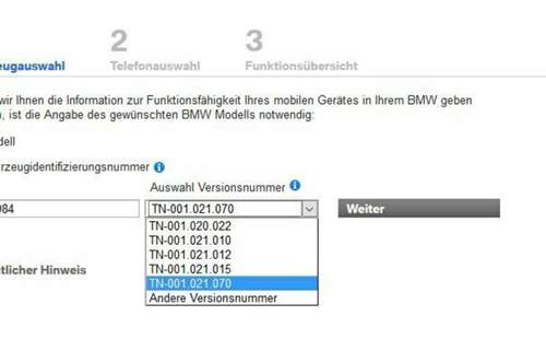

ich habe beim f11 12/2012 das Problem, dass das Telefonbuch nicht angezeigt wird. Zuerst hatte ich TN-001.020.022 drauf. Beim Pairing mit meinem Sony wurden alle Optionen angezeigt (also Audio, Telefonbuch...), ich konnte auch Telefonieren (nur mit Telefonnummern ohne dazugehörige Namen), Nachrichten lesen, auf letzte Telefonate zugreifen, aber eben nicht auf das Telefonbuch. Netterweise hat mir jemand den Tipp gegeben die Software upzudaten, also TN-001.021.070 drauf getan. Bei dieser Software steht das Z3 auch als kompatibles Gerät, was Zugriff auf das "Telefonbuch Mobiltelefon", Adressen sogar Kontakbilder ermöglichen sollte. Habe das Handy neu gepairt und nun steht bei den Pairingoptionen das Telefonbuch gar nicht mehr zur Auswahl, sondern nur noch Audio und zwei weitere. Nach wie vor keine Kontakte verfügbar. Dann habe ich gedacht, dass ich vielleicht die Kontakte, die alle auf dem Google-Konto sind auf das Handy kopiere, also über eine vcf auf den internen Speicher ausgelagert und auf das "lokale Konto" gezogen. Leider auch kein Erfolg. Was mache ich falsch? BMW gibt bei der Kompatibilitätsprüfung Android-Version 5.0.2 an, ich habe allerding die 6.0.1 drauf, aber das sollte doch nicht der Grund sein, oder?

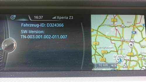

Laut Kompatibilitätsprüfung müsste ich die TN-003.001.002 drin haben. Und das deckt sich auch damit, was mir im Kopf herumschwirrt.

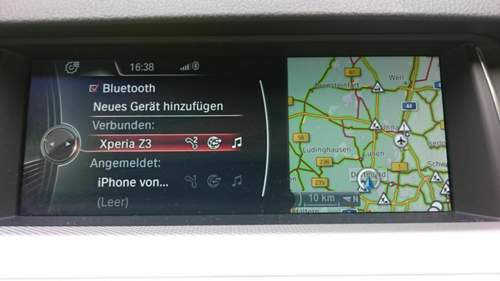

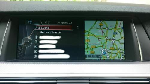

Zunächst prüfe bitte, ob im Telefon die Übertragung der Daten freigegeben ist.
Ansonsten hänge ich hier Fotos aus meinem Auto an - mit Einstellungen und Softwareständen.

die Datenübertragung habe ich bereits eingeschaltet. Ich habe nun nochmal unter www.bmw.com/update die neueste Version heruntergeladen, denn die ist trotz des letzten Updates niedriger als deine (meine TN-001.021.070 und deine TN-003.001.002) und werde sie morgen ausprobieren und eine Rückmeldung geben. Kann natürlich sein, dass ich die 003er Version nicht bekommen, weil ich ein Vor-Facelift-Modell habe.

BTW, die Auswahl der Versionsnummer ist bei mir in diesem Kompatibilitätstool nicht vorhanden - sobald ich die FIN eingebe, zeigt die Seite den tatsächlichen Softwarestand meines Autos. Der ist aber garantiert nicht so beim Kauf gewesen. Meines Erachtens zeugt es davon, dass BMW die Fahrzeugdaten in deren Datenbank speichert.
