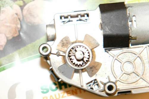

Audi A4/B8 2.0 TFSI Avant Panoramadach/Schiebedach mit Sonnenschutz Rollo
Das Schieberollo funktionierte im Sommer ohne Probleme, wollte es jetzt einmal öffnen und es fährt nicht mehr zurück und verharrt in der geschlossenen Position. Der Motor läuft ohne das Rollo zu bewegen.
Was könnte die Ursache sein - Mitnehmer klemmt/Seilzug gerissen, ...?
Kann man das Rollo per Hand gefahrlos bewegen, ohne viel Kraftaufwand tut sich zumindest nichts, gibt es da eine Rastung die man lösen kann?
Muss der Dachhmmel runter - hat wer Erfahrung wie lange man braucht. A-B-C Säulen müssen dafür vermutlich ab - gehen da Klipse/Kunststoff tendenziell leicht kaputt beim Audi? Oder reicht es den Himmel nur etwas abzusenken ohne die Säulenverkleidung vollständig abzunehmen?

Habe den Himmel jetzt mal endlich ab bekommen (also die ganzen Kleinteile da abmachen, kostet dann doch schnell mal 3-4 Stunden bis alles weg ist).
Es ist vom Schiebedachmotor (8K0959591A) das Kunststoff-Zahnrad defekt. Auf die Schnelle habe ich noch keine Teilenummer für das Zahnrad gefunden. Gehen diese Zahnräder öfter kaputt, denn dann macht ein Gebrauchtteil ja wenig Sinn.

Ist jetzt alles wieder verbaut und läuft. Das defekte Zahnrad konnte ersetzt werden. Da es durch eine Pressung gesichert wurde musste ich die Reste der Pressung weg schleifen. Das Zahnrad selbst sitzt stramm drinnen, um ein "rausfallen" zu verhindern ist 2K Kleber oben aufgetropft worden - das sollte halten.
Ersatz-Zahnrad: Schiebedach Reparatur Zahnrad 17x4 mm 19 Zähne und 6,2mm Loch für AUDI
Das Original und auch das Ersatzzahnrad sind aus Metall und nicht aus Kunststoff, wie oben noch von mir angegeben.
Von Audi gibt es kein Ersatzzahnrad, nur das Bauteil als ganzes für knapp unter 500 Euro.
