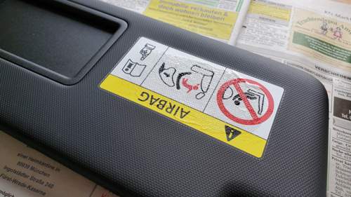

Sonnenblende (Beifahrerseite) ohne Warnaufdruck
Audi A5 F5 Cabriolet
Vielleicht gibt es einige, denen auch der unschöne Warnaufdruck auf der Sonnenblende stört 🙂
Die Englischen A/S5's haben diese Aufdrucke nicht 🙂
Gibt es jemand, der die Möglichkeit hat, mir die Teilenummer für eine schwarze englische (rechte) Sonnenblende zu geben? (S5 Cabrio)
Danke 🙂

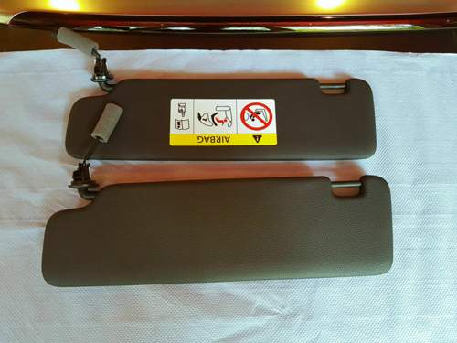

@rk5 schrieb am 14. Februar 2018 um 16:22:48 Uhr:
Hallo Leute.
Ich muss das Thema nochmal aufgreifen. Ist die o.g. Teilenummer 8W0857552AK7C0 für eine "normale" Sonnenblende oder eine verschiebbare? Mein Händler findet im System nur die "normale", nicht verschiebbare.
... ist die OHNE Verschieb-Mechanismus.
Habe heute die Teilenummer auch bestellt.
Wo genau kann ich die denn im Internet bestellen? Habe dazu nix gefunden.
Oder kann man zu einem beliebigen Audi Händler gehen, ihm die Teilenummer (8W0857552AK7C0) nennen und er bestellt die dann?
Geh einfach zu irgendeinem Audi-Händler, er kann die dann unter der Teilenummer bestellen.

Habe noch einen Rest von dem hier im Keller rumliegen: https://www.amazon.de/.../ref=yo_ii_img?ie=UTF8&%3Bpsc=1
Werde es mal damit probieren, müsste auf der Oberfläche des Aufdrucks eigentlich auch gut halten.

Weiß jemand ob es eine solche "nackte" britische Sonnenblende auch fürs S5 Cabrio FL gibt? Die hier genannte Teilenummer ist ja nur für Coupe und SB geeignet.
Ich beantworte mal selber, die Nr. 8V7857552AH24A (für schwarz - andere Farben = andere letzte 3 Stellen) passt im Cabrio 1:1 und ist völlig frei von störenden Aufdrucken.

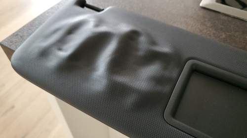

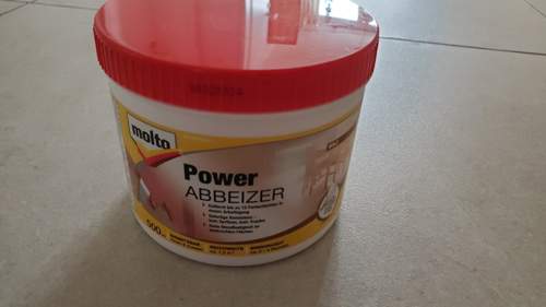

Also ich kann die Lösung mit dem Abbeizer nicht empfehlen, jedenfalls ist der, den ich verwendet hab nicht geeignet...
Einen Versuch wars wert, jetzt gibt es halt die Fahrersonnenblende für den Rechtslenker.

Abbeizer
