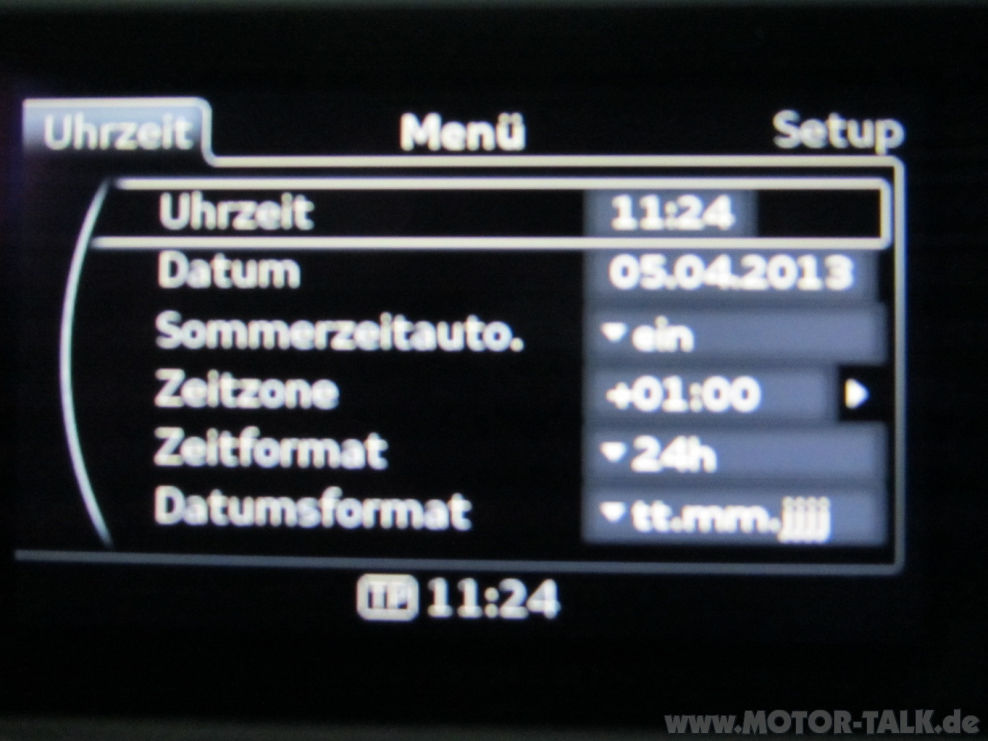

Sollte die Umstellung auf Sommerzeit nicht automatisch erfolgen? Bei mir wurde die Uhrzeit jedenfalls nicht umgestellt. Habe das MMI Navigation plus.
Uhrzeit steht auf GPS-Steuerung, Zeitzone korrekt bei +1 (Deutschland). Ich könnte natürlich die Zeitzone verändern, aber das ist doch nicht Sinn der Sache.
Bei mir ist es auch schon 2x passiert, dass die Zeitzone auf 0 stand, und somit die Zeit falsch angezeigt wurde. Natürlich ohne, dass ich etwas verändert habe. Nach Neueinstelllung der Zeitzone war dann alles wieder OK.
In der Betriebsanleitung (Seite 30 der MMI Anleitung) steht etwas von "Sommerzeitauto", aber das kann ich bei mir nicht finden.
Bin für jeden Hinweis dankbar!

Bei mir war die Sommerzeit auch nicht automatisch eingestellt.
Aber ich musste nur den Haken für die Sommerzeiteinstellung setzen (der bei mir unter Menü -> Uhrzeit zu finden war).
Genau so gehts

Die Uhrzeit wird durch das GPS-Signal erfasst. (Selbst wenn kein Navi verbaut ist)
Mich wunderte auch das ab Werk die automatische Zeitumstellung ausgeschalten war, einschalten hat aber keine 20s gedauert.

Das ist interessant. Bei mir fehlt der Menüpunkt. Damuss ich doch zum Händler
Vielen Dank !!!
Original geschrieben von clickme
Das könnte peinlich werden. 😉Der Menüpunkt ist über eine Ecktaste unter SetupMMI erreichbar.
Was sollte da peinlich sein?
Bei mir sieht das Menü so aus, wie auf dem Bild im Anhang. Also statt Sommerzeitauto steht da Uhrzeitsteuerung. Und da kann ich keine Sommerzeit einstellen.

Also bei mir hat sich die Uhr automatisch umgestellt.
Der Eintrag im MMI heißt hier außerdem Sommerzeitautomatik. Scheint ja viele Varianten zu geben ;-)
