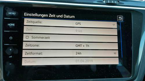

Hallo, wenn ich den Haken bei Sommerzeit gesetzt habe, sollte sich die Uhr doch automatisch von Sommer auf Winterzeit umstellen? Oder muss ich den Haken jetzt wieder heraus nehmen? Meine Uhr hat sich nicht automatisch umgestellt. Als Zeitquelle habe ich GPS ausgewählt.

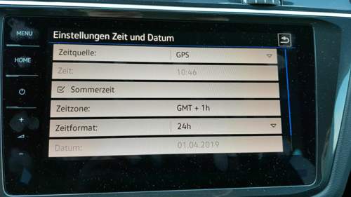

gestern war ich beim freundlichen wegen dem Problem mit der automatischen Umstellung der Sommerzeit.
Anfangs wusste der Meister auch nicht so richtig was eingestellt werden muss, aber er hat bestätigt das die automatische Umstellung funktionieren muss. Nach Rücksprache mit einen Kollegen hat er dann gemeint, beim Discover Pro darf der Haken nicht gesetzt werden. denn da steht nur "Sommerzeit". Beim Discover Media muss der Haken gesetzt werden, da steht "automatisch Sommerzeit einstellen".
Er konnte mir das ganze nur in einem TRoc mit Discover Media vorführen, ein Auto mit DP hatten sie leider nicht da.
Ob es jetzt wirklich so ist, kann ich leider nicht überprüfen, jedenfalls wenn bei meinem DP der Haken nicht gesetzt ist stimmt die aktuelle Zeit. Ich muss jetzt warten bis zur nächsten Umstellung auf Sommerzeit, ob dann die automatische Umstellung funktioniert.

jetzt bei der Umstellung auf Sommerzeit wieder das gleiche Problem. Es geht nicht automatisch bei meinem Discover Pro.
Der freundliche sagte mir im Herbst nach der Umstellung auf Winterzeit. "Der Haken darf nicht gesetzt werden, sonst ist ständig Sommerzeit".
Beim Discover Media ist das wohl anders. Da muss der Haken gesetzt werden. Da steht aber auch "Sommerzeit automatisch umstellen".
Wer hat ein Discover Pro und was habt ihr eingestellt? Und funktioniert bei eurem Discover Pro die automatische Unstellung?
