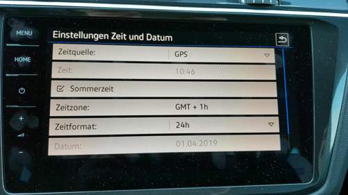

GPS ist eingestellt. Allerdings gibt es bei mir kein "automatisch Sommerzeit" sondern nur "Sommerzeit". Da ist dann aber immer Sommerzeit.

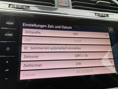

Ist bei mir wie bei Sammylito, mein Tiger BJ 2019 gebaut Ende Januar mit dem DP hat die Sommerzeit ohne weiteres Zutun automatisch umgestellt.
Meiner ist MJ 2018. Wäre interessant, ob bei euch beim DP in den Einstellungen steht "Sommerzeit automatisch" oder nur "Sommerzeit". Bei mir steht nur "Sommerzeit".

Ich gehe davon aus das es bei der Einstellung "Sommerzeit" darum geht ob es im jeweiligen Land eine Sommerzeit GIBT und ob somit die Umstellung erfolgen soll oder nicht. Der Haken gibt meiner Meinung nach NICHT an das (solange er gesetzt ist) aktuell Sommerzeit gilt denn das könnten die Betroffenen ja selber prüfen in dem sie an einem beliebigen Tag im Winter den Haken setzen und die Uhrzeit kontrollieren. Bei meinem DM ist der Haken (bei "Sommerzeit automatisch umstellen"😉 gesetzt und die Umstellung erfolgt immer pünktlich und richtig. Die Uhrzeit selber wird ja beim fahren automatisch mit GPS synchronisiert.

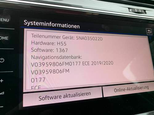

Nachdem die letzten Umstellungen bei meinem Discover Pro nicht automatisch funktioniert haben, möchte ich dieses Thema jetzt noch einmal auffrischen.
Ich bitte nur die Besitzer eines Discover Pro mir mitzuteilen, was ihr genau eingestellt habt, und ob bei euch die Umstellung dann automatisch funktioniert.
Beim Discover Media kann ein Haken gesetzt werden bei: Sommerzeit automatisch einstellen.
Beim Discover Pro dagegen steht nur: Sommerzeit
So wie es aussieht muss beim D. Pro wahrscheinlich zur Sommerzeit der Haken gesetzt werden und zur Winterzeit wieder entfernt werden. Eigentlich unlogisch, das es beim D. Media automatisch geht und beim D. Pro nicht. Der Freundliche hat auch nur den Haken bei Sommerzeit entfernt, dann war Winterzeit.

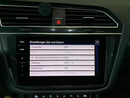

in den Fahrzeugeinstellungen des Discover Pro, ist bei Datum und Zeit, das Kästchen vor Sommerzeit automaisch umstellen, mit einem Haken aktiviert.
Hannes

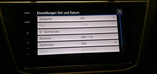

Und genau hier liegt wahrscheinlich das Problem. Bei mir steht nicht "Sommerzeit automatisch umstellen" sondern nur "Sommerzeit"

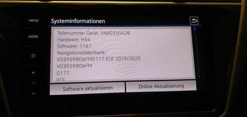

Hast du vielleicht eine neuere Software Version? Meine siehe Bilder.
subaru_aw
20191006
20191006

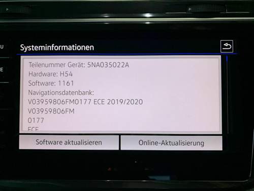

Hardware-Nr. und Software-Nr. sind identisch.
Hannes
Mein DP hat Freitag ein Update bekommen, Software ist 1367 - könnte also daran liegen.
@esemjott
Die Hardware-Nr. ist auch nicht identisch.
Da bei dem in meinem Tiguan verbauten Discover Pro (Fahrzeug ist auch Modelljahr 2018) die Angaben mit dem Gerät von subaru_sw identisch sind, wird es wohl nicht an einer anderen Hardware oder Softwareversion liegen.
Notfalls muß VW eben das Gerät tauschen.
Also, das von subaru_sw, nicht das von meinem Auto.
Hannes
Ich muss demnächst wegen Displaywechsel in die Werkstatt. Da frage ich gleich nach einen SW Update. Dann wird es wahrscheinlich schon erledigt sein. Das Gerät tauschen würde ich deswegen nicht. Notfalls muss ich 2 x im Jahr von Hand umstellen.
