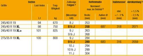

Habe einen E220d W213 Bj. 2016.
Habe mir nun 19 Zoll originale Mercedes Felgen gekauft und dazu Sommerreifen von GoodYear 245 40 19.
Jedoch habe ich beim Kauf der Felgen übersehen das die Felgen für Mischbereifung waren also vorne 8J und hinten 9J.
Also für hinten 275 30 19 Reifen. Würde gerne wissen ob ich trotzdem die 245 40 19 auf die hinteren Felgen draufziehen kann und ob es zulässig ist ? Anderseits müsste ich mir 2 neue Reifen kaufen was ich eigentlich nicht wollte.

"Deutliche Verschlechterung der Fahreigenschaften" ist Quatsch. Gemäß Auszug aus dem Reifenratgeber 2019-2020 von Continental dürfen 245er auf 8J bis 9,5J aufgezogen werden. Also liegt man mit 9J im gesunden Mittelfeld.
Gemäß gleichem Ratgeber gehen 275er auf 9J bis 11J, folglich bewegt man sich damit bei 9J im unteren Grenzbereich.
Deine oben eingestellte Tabelle ist übrigens auch falsch. Danach dürften auf 9J gar keine 275er gefahren werden...

Ich maße mir nicht an zu beurteilen, ob ETRTO oder Continental ,,falsch ist''. Aber ja, ich habe in der von Der Vectra angehängten MB-Freigabe gesehen, dass 9J mit 275er freigegeben sind - allerdings nur bestimmte ETs, sonst Radlaufverbreiterung.
Wenn ich aber an einer Achse 245er auf 8J und an der anderen Achse auf 9J montiere, verändere ich - neben weiteren Unwägbarkeiten - ein ggfls. neutrales Fahrverhalten Richtung Unter- oder Übersteuern.
