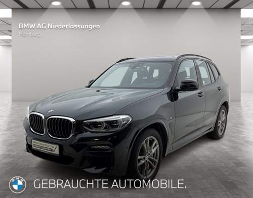

Moin Leute,
Ich habe gestern einen X3 xdrive30d aus 07/2020 (siehe Bild) gekauft, welcher am 2.12. abholbereit sein soll.
Da ich nicht fälschlicherweise reifen bestellen möchte wollte ich fragen, ob ich zu den 19 Zoll Felgen, welche auf dem Bild zu sehen sind, die Hankook Winter | Cept Evo3 X 245/50 R19 105V, Winterreifen montieren und fahren darf?
Ich würde dann nämlich die Felgen für den Winter nutzen wollen, um für den Sommer dann 20 Zoll Felgen mit neuem Sommerreifensatz zu besorgen.
Danke schonmal im Voraus!
Junge junge, Fragen gibt es.
Nimm doch einfach die gleiche Reifendimension, wie sie auf Deinem gekauften Fahrzeug montiert ist, halt nur als Winterreifen. Dann sollte doch alles im grünen Bereich sein.
Sie können diese Reifen bedenkenlos montieren.

@Kingpin1985 schrieb am 20. Nov. 2024 um 20:16:27 Uhr:
Zu beachten wäre, dass es sich hierbei nicht um Runflat-Reifen handelt. Einen BMW-Stern (*) haben diese auch nicht, aber das ist nicht so relevant.
Die Hankook Winterreifen gibt es mit und ohne Sternmarkierung.

@klein T schrieb am 21. November 2024 um 09:32:43 Uhr:
Hi
Nein, gibt es nicht.
Den Hankook i*cept evo3X (W330) gibt es nur OHNE * Markierung in 245/50R19.
