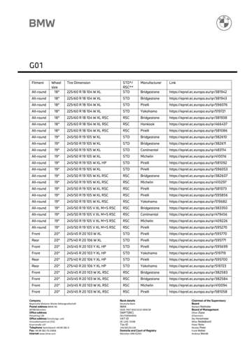

Ich wüsste nicht das auf dem G01 oder F25 jemals 255er/285er zugelassen waren. Der F25 hat eigentlich 245/40 R20 und 275/35 R20 der G01 245/45 R20 und 275/40 R20. Außer man fährt F98. Dann ist es 255er/265er.
Wenn Du also ohnehin falsche nicht zugelassene Rad/Reifenkombi gefahren bist, dann weiß ich nicht ob ich....
Anbei die komplette Reifenliste für den G01
Schönen Abend

G01 Reifen Seite 1

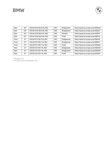

G01 Reifen Seite 2
Das die Mischbereifung 255 / 285 nicht für den F25 gilt kann sich
1. jeder denken
2. habe ich auch nicht behauptet.
Für meinen Alpina XD3 G01 ist meine Bereifung die einzig von Herstellern vorgegebene.
Die Liste ist also so nicht ganz vollständig.
Mit freundlichen Grüßen
Es gibt natürlich noch 22" Bereifung
