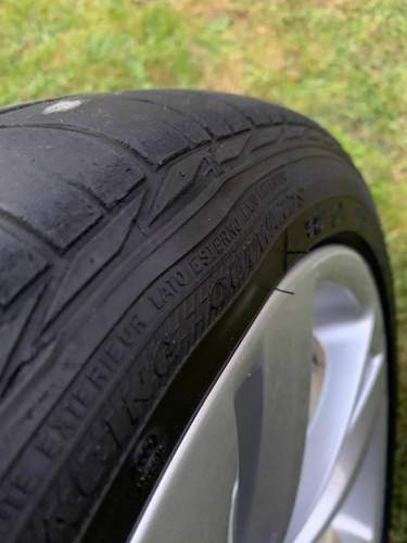

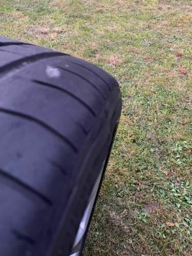

Hallo Gemeinde,
Wie auf dem Bild zu erkennen ist ,habe ich Schwellung am Seitenwand des Reifen.
Die Reifen sind grad erstmal 5 Jahre alt.
Goodyear excellence RFT 245 40 20
Jetzt bin ich an der Such nach neuen Reifen🙁.
Welche Reifen empfehlt ihr mir?Was für Erfahrungen habt ihr?
Fahrzeug BMW 5er GT xDrive

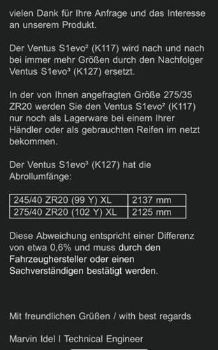

Wenn du die gleiche Größe rundum fährst und alle 4 Reifen gleichzeitig durch das gleiche Modell ersetzt gibt es keinerlei Probleme mit Regelsystemen oder Getrieben. Der Abrollumfang bleibt ja dann überall gleich.
Bei Mischbereifung würde ich einfach den gleichen Hersteller und das gleiche Modell verbauen. Laut Zubehörgutachten für Felgen müssen ja auch keine *-Reifen verbaut werden.
