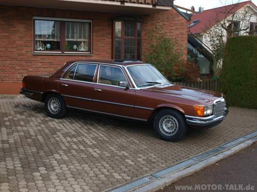

Hallo Zusammen
Ich suche für meinen W116, BJ77 Sommerreifen (205/70 R14 93 H oder T). Ich finde hierzu im Internet keine Markenreifen und habe vor mir evtl. Nankang CX 668 zuzulegen.
Das Fahrzeug wird einem Oldtimer entsprechend sanft bewegt, so dass ich der Meinung bin, dass diese Reifen ausreichen müssten. Dennoch bin ich eigentlich kein Freund von Fernost-Ware.
Gibt es Alternativen oder Erfahrungswerte zu diesen Reifen?
Vielen Dank und Grüße von Wolf
