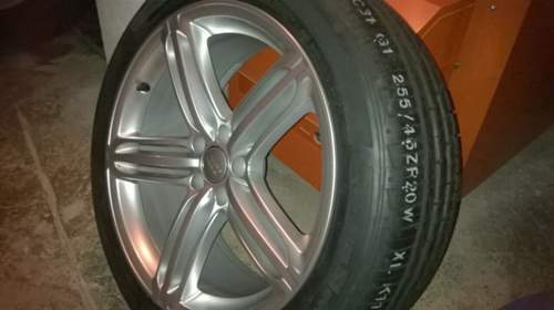

Das "Hoppeln" beim Langsamumdieeckebiegen ist ganz normal bei der Reifenbreite, habe ich bei meinen 20"ern auch und bei meinen 18" Winterreifen ist es nicht. Durch die Breite der Reifen kommt es zum erhöhten Radieren, da ja die Achsgeometrie nur in der Mitte stimmt, müssen die Flanken ja radieren, was sich am Hoppeln und an der Geräusche bemerkbar macht, und je geringer die Profilhöhe wird, desto besser wir der Grip und umso mehr reibt es bei langsamer Kurvenfahrt, und das Bedürfnis jeder Spurrinne nachzulaufen nimmt auch zu, genauso, wie die Lenkung auch schwergängiger wird.
Grüße,
Frank
