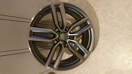

Wie gefallen Dir diese?
Dsc
Die Frage wäre wie viel du für den Satz haben willst 🙂
NP 4880,--, jetzt 1800,--
Bei Interesse bitte PN
