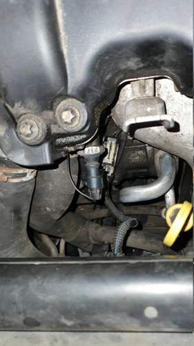

Habe mal ein Foto vom Öldruckschalter gemacht. Darunter ist ein ziemlich öliger Stecker zu sehen. Stimmt da etwas nicht?
Kann der Öldruckschalter alleine diese Symptome verursachen?

Öldruckschalter
Oh der super Öldruckschalter der gerne mal über die Leitung das Steuergerät mit Öl versorgt.
Der kann noch viel mehr verursachen.

Bei defektem Öldruckschalter kann Öl im Kabelstrang bis zur Lambdasonde und zum Steuergerät wandern.
Die Lambdasonde verbrennt durch dann das Öl regelrecht.
Deshalb zuerst den Öldruckschalter tauschen und die Stecker von Öldruckschalter, Lambdasonde und Steuergerät reinigen, danach erst die Lambdasonde tauschen.
Gruß Acki
Bitte den Öldruckschalter so schnell wie möglich ersetzen!!!
