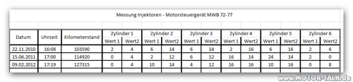

Wie in der Überschrift ersichtlich, frage ich mich, ob man die Injektoren zum ordentlichen Reinigen aufschrauben kann bzw. muss!? Ich würde gerne den vorderen Teil der Einspritzdüsen ausgebaut im Ultraschallbad reinigen. Jedoch weis ich nicht, ob mir nicht beim Aufschrauben alle möglichen Teile um die Ohren fliegen.
Ich habe sie heute ausgebaut, und nun befinden sich die vorderen cm der Injektoren in Bremsenreiniger-Flüssigkeit. Grund des Ausbaus sind die per VCDS gemessenen +Werte, also Verkokungen.

Nach dem Bremsenreinigerbad hatte ich sie eine halbe Std. in einem hochwertigen Ultraschallgerät mit geeigneter Flüssigkeit. Schon nach 1-2 Minuten konnte man regelrecht zusehen, wie der ganze Dreck abging. Habe jetzt am Ende nur noch eine braune Brühe.
Die Injektoren sehen jetzt praktisch aus wie neu.
Die aufgedruckte 7-stellige Nr. auf jedem Injektor wird nach dem Einbau natürlich per VCDS (Nullmengenabgleich) codiert.
Ansonsten gebe ich pro Tankfüllung einen 1/4 Liter 2Takt-Öl von Liqui Moly hinzu.
Als Anhang habe ich mal die Messwerte vor dem Ausbau angehängt.

Ich gehe sehr stark davon aus, denn ich habe ja nur + Werte.
Man kann ja überall lesen, dass +Werte auf Verkokungen schließen lassen, und - Werte auf Verschleiß.

kann mir mal Jemand erklären ab welchem Wert die Pluswerte bedenklich sind ? Bei mir sind die alle im Plusbereich und  die laut Wiki "starken" Pluswerte (Verkokung) sind ein recht dehnbarer Begriff.....
hat schon mal Jemand mit "Lambda Tank Diesel" gute Erfahrungen gemacht oder was kann ich vorbeugend machen damit die Werte nicht noch größer werden ?
Snap-2012-02-21-21h38m35s-002
der erste Wert nicht über/unter +/-15 der zweite Wert nicht über/unter +/-45 wenn ich das recht in erinnerung habe.
