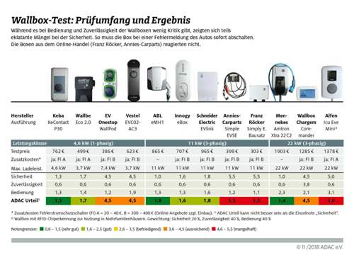

Ich hab bei reichelt.de den Go-e-Charger bestellt. Gabs vor ein paar Wochen für 629,-- im Angebot. Kann man an die Wand schrauben und als Wallbox nutzen, Internetfähig, steuerbar über App und man kann ihn ausstöpseln und mitnehmen für unterwegs. Kann alles bis 22kW in vielen Stufen.
Und es gibt jetzt einen neuen Stromtarif, mir fällt gerade der Name des Anbieters nicht ein, die arbeiten mit Go-e zusammen, über den Tarif berücksichtigt der Go-e den Börsenpreis (auch negativ), um das Auto über Nacht zum Niedrigsttarif zu laden. Gibt allerdings einen Grundpreis von ~21 Cent, auf den der Börsenpreis aufgeschlagen wird.
Gab diesen Test, evtl. hilft der. Persönlich finde ich die Heidelberg ganz interessant. Hat, wenn ich mich recht erinnere, den passenden FI (Typ A-EV oder Typ B) schon integriert.
Gibs hier https://www.energieloesung.de/heidelberg-wallbox-home-eco-11kw-5m oder bei Amazon oder woanders.
Wallbox-test-adac-2018-11
