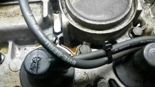

Meinem Ölverlust bin ich auch auf der Spur. Ich vermute das der Öldeckel nicht dicht hält.
Ich habe auch dem Ventildeckel Öl ( siehe Bild ).
Die Kerzen und ihre Schächte sind trocken! Aber direkt am Öldeckel beginnt die Ölspur und er hat im verschlossenen Zustand Spiel, lässt sich leicht links / rechts schieben.

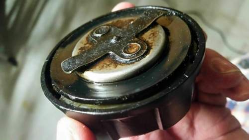

Ich hänge mal ein Bild von meinem Deckel an. Sind die Nasen verbogen ?
Wie muss dass eigentlich sein?
Die Dichtung selbst ist gerade 2 Monate alt.
Hier die Bilder
Dichtung ist nicht gleich Dichtung - hatte bei erst eine guenstige von PP drin, die war minimal duenner als Volvo Original und dadurch minimal undicht.
Da hinten wuerde ich eher auf ordentlich gekleckert beim Einfuellen tippen
Ich hatte mal ne originale Dichtung benutzt, was auch nichts gebracht hatte.
Warscheinlich hat bei mir die Spannkraft der Feder zu stark nachgelassen. Ein neuer Deckel schaffte günstig Abhilfe.
