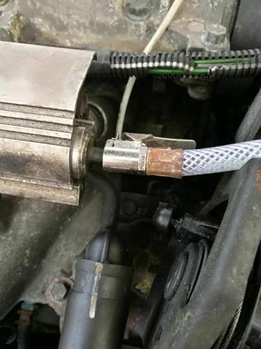

@Erwachsener
Danke für die ausführliche Anleitung.
Das Loch habe ich gefunden, war aber mit der Verschlussleistung einer M5-Schraube nicht zufrieden. Da war dann rund um den Verschluss der Warmluftzufuhr für meinen Geschmack zuviel Spiel. Ich habe mich dann für eine Schraube neben dem Loch entschieden und jetzt ist die Warmluftzufuhr dicht.
Die Unterdruckschläuche habe ich in Ermangelung von geeigneten Stopfen wieder aufgesetzt und den Aluschlauch auch wieder angeschlossen.
So gut wie heute ist er noch nie gelaufen :cool:

Moin,
du brauchst nur am Luffi Gehäuse den Unterdruckschlauch abziehen und verschließen so das zum Ansaugkrümmer hin dicht ist , dann ist sie offen .
Die Klappe ist wird über Unterdruck verstellt solange wie das Thermoventil im Luffi kalt ist .

Schritt Nr.1 (wie schon erwähnt) -> Alu-Wellschlauch vom Luftfilter zum Hitzeschild weg !
