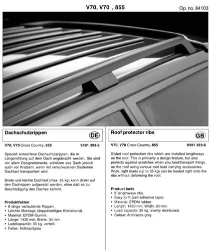

Mein 850 Kombi 20V Bj05/96 hat auch keine Dachreling.
Die Teilenummer 9134647 ist nur für 854 und S70 angegeben- oder passen die auch auf mein Kombi-Dach ohne Reling und das hat sonst einfach keiner gemacht?
Das passt auch beim Kombi. Montage ist jeweils etwa mittig der Türen und bis dahin sie die Autos alle gleich .
Wenn du die Türen mal auf machst findest du oben am Dachholm je ein Loch.
Dort gehört der Dorn rein der an dem Lastenträger dran ist

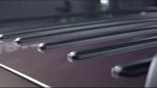

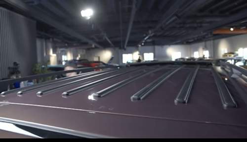

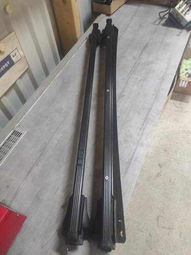

Ich würd mich hier grade auch. mal dranhängen. Ich hab nen 1997er V70 mit Dachreling, mit Dachträger find ich das einfach zu hoch. Mit dem Träger mit der Teilenummer 9134647 sollte das ganze wesentlich flacher sein oder? Falls man den noch findet.
@Midum1980 die Teilenummer ist für Fahrzeuge OHNE Dachreling. Du schreibst du hast ein Reling. Da wäre sowas wie auf dem Bild geeignet
Meine Idee wäre die Dachreling zu demontieren um allgemein flacher werden. Hätte ich evtl. Dazuschreiben sollen.
Das kannst du natürlich machen. Sieht dann aber Sch.. aus und es bleiben 6 offene Schraubenlöcher im Dach zurück. Ggf. solltest du versuchen die Dachleisten von einem Fahrzeug das ohne Reling ausgeliefert wurde, zu bekommen. Das ist dann aber so oder so keine Aktion für "das mache ich dann zu jedem Urlaub so". Das geht zwar, ist aber doch relativ aufwändig und die Leisten zu sensibel für wiederkehrende De- und Remontage
