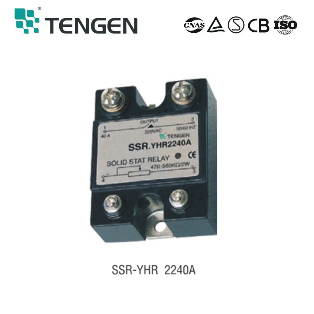

Ein solches klassisches SSR findet man in Serien KFZ/Motorrädern nicht:
Industrie SSR
