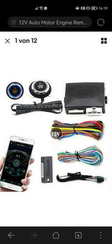

Das war von mir falsch ausgedrückt. Der Schalter geht erst auf ein Steuergerät. Ich möchte das komplette System nachrüsten(mit den universellen kits) , aber dann nur den Start stop Taster ersetzen.
Dann versuch ich mal so etwas her zu bekommen und umzubauen. Nur hab ich über elektronische Steuerung nicht all zu viel Ahnung ?? schau mer, danke!
Screenshot-20220318-141959-com-huawei-browser
